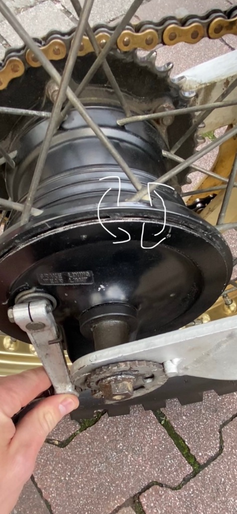

bei der Optimierung meiner Dr ist mir aufgefallen, dass die Ankerplatte deutliches Spiel hat. Alle Radlager sind gewechselt, Bremszug durch Stange ersetzt…
Das Wackeln der Platte will ich auch gerne beseitigen. Welche Buchse benötige ich dafür? Dort ist nur ein Gleitlager verbaut?

Wackelt die Schraube in der Bohrung?
Wo genau?
Wo genau?

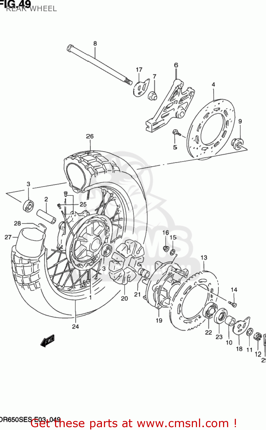

Es fehlt mit an Sicherheit grenzender Wahrscheinlichkeit Bauteil 7:
https://images.cmsnl.com/img/partslists ... 1_e182.gif
Es ist weniger einer Distanz als mehr eine Hülse.

Ich hab mal nachgesehen. Die Bremsankerplatte wird mit einer Stange an der Schwinge gegen Verdrehen gesichert. Wenn die ganze Platte auf der Achse wackelt, fehlt eine Buchse. Auch bei mir ist es eine Nr. 7
allerdings bei DR600 SN41 cmsnl.

Oder ist das ein Umbau von Trommel auf Scheibe? Dann Nr.7

Guck doch erstmal, ob alles wirklich verbaut ist. Wie gesagt, bei mir hatte die Hülse gefehlt.

es ist die komplette Bremsplatte (Naturlich Trommel), da wird etwas ausgeschlagen sein, ich vermute mal die Messingbuchse?
Ich zerlege das Teil gleich mal, dann sehe ich ja, ob etwas fehlt.
So weit ich es in Erinnerung habe, ist aber alles verbaut. Ist die Messingbuchse eingepresst? Das ist quasi ein Gleitlager?
Die Buchse „7“ kenne ich tatsächlich nicht, die suche ich gleich mal. Ansonsten kann nur Buchse/ Achse ausgeschlagen sein!
