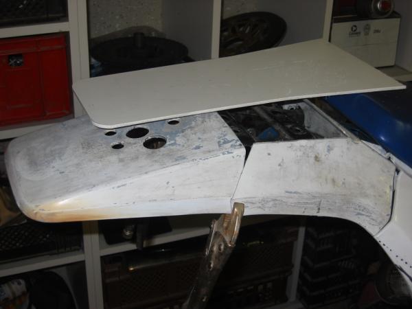

eigentlich ist es so am besten, hab es so an die seitenteile geklemmt. auf die sitzbank hab ich eine alu-leiste gelegt und mit einem spanngurt fixiert, nun hab ich die "verbindlichen" linien gezogen, und zwar so, das das heck eine linie mit der sitzbank ergibt, d.h. die aluleiste...man muss den auspuff aber abbauen ga sonst die schraubenzwinge nicht genug platz hat...

nachdem ich das heck nun erneut abgesegt hatte, musste ich mir was einfallen lassen, um den breitenunterschied auszugleichen...d.h.: ich hab einfach links und rechts einen keil in das dickere ende gesegt...
Re: der Heckumbau----von anfang an!
damit ich diese später besser kleben kann, hab ich diese zeischen jeweils zwei holz leisten eingespannt und fixiert...jetzt kommt die heißluft-pistole zum einsatz...

ich würde dir empfehlen, das Origanalkunststoff zu schweißen odrer schweißen zu lassen.
Kleben ist nicht optimal möglich, die Anhaftung aller möglichen 1 und 2-komponentigen Kleber ist begrenzt.
Ich habe es auch geklebt und mit GFK und Polyesterspachtel modelliert - ich würde es im Nachinein anders machen.
Ich habe von unten eine 3mm-Kunststoffplatte einlaminiert.
Einen Kompromiss habe ich gemacht, indem ich 4 Löcher in´s Heck gebohrt habe, wo ich den umgebauten Gepäckträger für kleine Reisen montieren kann.
Die Seitenteile habe ich auch gekürzt.
Viel Erfolg weiterhin!

hi, ja,ich werd die übergänge mit heißkleber kleben,dann erst von hinten die glasfasermatte einlegen, mit polyesterharz und härter einstreichen/tupfen, bei etwa 20 zimmertemp damit das richtig hart wird, davon 1-2 lagen, das hält richtig gut...aber ich muss zugeben das das mike heaven cleverer gemacht hat, jedoch ist mein heck etwas kürzer, das war mir auch wichtig
