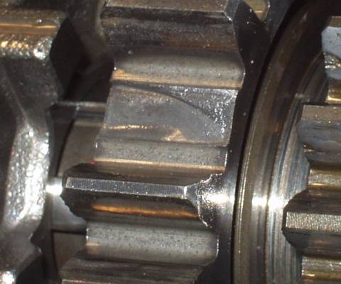

Ich hoffe, ich langweile hier keinen, weil ich habe das schon mal im Forum beschreiben (irgendwo):
Bei mir war mit 36 tkm am 3.Gang ein Zahn ausgebrochen. Siet dann so aus:
Ich habe damals beide 3.Gang-Räder getauscht.
Weitere 4tkm später ist das Pleuellager kaputt gewesen, da bot sich dann folgendes Bild auf das neue Zahnradpaar:
Warum das so ist, keine Ahnung. Ich vermute, die Teilequalität ist auch bei den Ersatzteilen mies. Es gab auch Stimmen, die ausgeleierte Lager, krumme Wellen oder die Fahrweise dafür verantwortlich gemacht haben. Dazu kommt, dass meine Ausgleichswellenkette gelängt war und selbst mit neuer Kette der Motor schon arg hackt (ich versuche immer mind. mit 3500 U/min zu fahren, langsames Landstraßentempo fahr ich sogar im 4 Gang...)
Was ich aus Testberichten und auch hier im Forum beobachtet habe: das Problem tritt meist bei SP41 auf, spätere Baujahre scheinen solider zu sein. Man korrigiere mich, wenn der Eindruck nicht stimmt. Irgendwer hat auch mal eine schlechte Charge der Räder bezgl. der Härtung vermutet (vielleicht sind die Ersatzteile ja aus der gleichen Charge).
Ich würde den Schaden reparieren und fahren bis zum Zahnausfall, wenn er denn überhaupt kommt...
