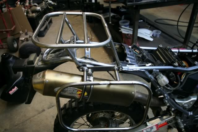

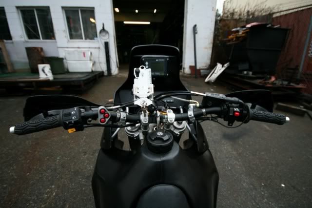

teoretisch wäre eine DR Dakar das Richtige Stabielen Motorschutz , Großen Tank , Stabielen gepäckträger , als zubehör Federbein , handschützer und KN luftfilter , Stahlflex Bremsleitung ,
so habe ich meine Fertig gemacht leider fehlt mir die Zeit für so eine Reise
aber Trotzden schöhn zu wissen das das moped dafür Fertig ist.

Baumschubser hat geschrieben:Ich weiß nicht, ob man die Excell-Felgen wirklich braucht. Vielleicht fahre ich zu langsam und habe deshalb die Suzukifelgen noch nicht runinieren können ...
Einen Flachschiebervergaser finde ich vor allem wegen der als Störungsquelle ausscheidenden Membrane überlegenswert. Allerdings weiß ich auch, dass Erisch seinen Flachi wieder rausgeschmissen hat, weil die Gutste damit schlicht und ergreifend einen guten Liter auf 100km mehr soff. Das kostet nicht nur, sondern ist wegen der mitzuschleppenden Benzinmenge nicht ohne Auswirkung auf Logistk und Fahrspaß.
Eine Upside-Down würde ich auf Reisen auch nicht montieren wollen. Das mögen tolle Gabeln sein, aber wenn mal ein Dichtring den Geist aufgibt, ist das Öl schon nach wenigen km ganz aus der Gabel gepumpt.
Der von Dir gezeigte Tank ist ein IMS, oder? Wo bekommt man den und zu welchem Preis. Ich habe mal bei IMS in USA geschaut. Der Preis an sich ist o.k. aber rund 50 Mäuse für Spedition und dann noch mal Zoll und Einfuhrumsatzsteuer. Da wird es unwirtschaftlich, aber das sollte ja nicht das Thema sein ...

Mein jetziger Tank ist der von IMS wie du richtig bemerkt hast, habe ich mir einmal aus den USA mitgenommen. Dirtbike.at verkauft ihn auch, will aber €330 dafür. Passen knapp 20L rein was mir für Fernreisen nicht genug ist. Daher habe ich einen Safari Tank mit 34L geplant. Ist zwar etwas unhandlich aber man muss ihn ja nicht immer voll haben, zumindestens hat man die Möglichkeit dazu. Tieferer Schwerpunkt ist ein Bonus, und gegen Schwappen werde ich ihn mit Tankschaum befüllen.

Hier mal meine DR im aktuellen Zustand (ändert sich aber immer mal wieder)
