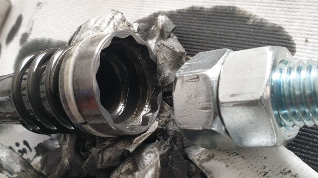

ELVIS hat geschrieben:Um die Ringe zu wechseln ?!?NoKo hat geschrieben:Aber Achtung! ... für die SP46 brauchst du eine ca. 45 cm lange Gewindestange M 20 mit ner Mutter SW 30
Oder hab ich überlesen, daß die Gleitbuchsen auch raus sollen ?
nein, natürlich nicht zwangsweise um die Ringe zu wechseln ... sondern nur, wenn dabei Tauch- und Standrohr getrennt werden soll .... um die Inbusschraube unten am Tauchrohr zu kontern ... eben so wie in der oben erwähnten "Arbeitsanleitung" beschrieben
Die Maße für die Ringe der SP46 sind übrigens 43x55x10
Re: Simmerring an Federgabel undicht
Danke für den Trick mit der M18 Gewindestange, im Werkstatthandbuch und im ich Helfe mir selbst Buch steht leider nir Spezialwerkzeug statt M18 Mutter mit SW27
