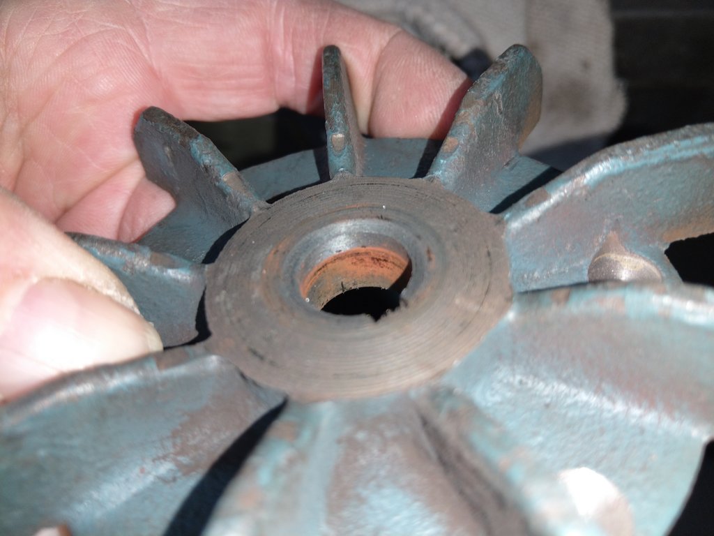

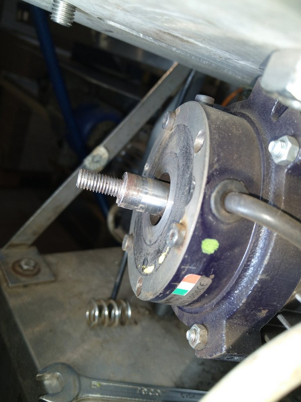

Re: Kettenritzel beweglich, hat spiel
deFlachser hat geschrieben: ↑24 Mai 2023 20:53Vom Aynchel kommen auch immer gute Tipps und auch meist mit den entsprechenden Links dazu. Finde ich gut.
Erfahrungswerte von alten Säcken
Stahlteile, die sich ständig aufeinander bewegen, erzeugen Passungsrost
https://de.wikipedia.org/wiki/Passungsrost
immer wieder das gleiche, ob nun bei Gelenkwellen, Ritzel oder E-Motorbremsen
für den Anwendungsfall gibt es druckfeste Keramikpaste, Fett hält da nur von elf bis Mittag
mit 300er Schmirgel schlichten und Straburax rein
Honda SLR 650 im Winterbetrieb, Passungsrost ist deutlich zu sehen
