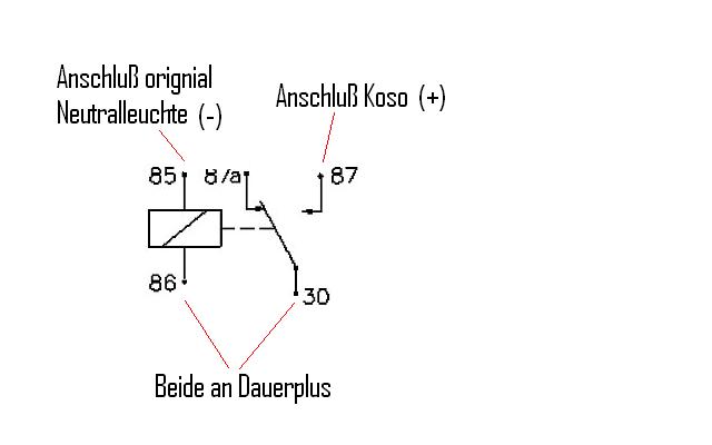

also ich hab den Tacho an der SP44b verbaut und stand zunächst vor dem gleichen Problem. Das Problem ist, dass die Neutralleuchte an der DR über Masse geschaltet wird. Du brauchst aber Plus, mein Lösung war einfach ein Relais zu verbauen, dass über das original Anschlußkabel der Leuchte geschaltet wird und dann Dauerplus auf den Koso schaltet. So wird sozusagen Minus in Plus umgewandelt. :? Ich hab mal ein Bildchen als Anschlußplan für das Relais gebastelt, hoffe man kann es erkennen und verstehen. Bei mir funktioniert das einwandfrei, den originalen Anschluß der Neutrallampe habe ich einfach direkt oben am Stecker für den originalen Tacho abgegriffen.

Mit dem Relais hat es super funktioniert! Danke :D

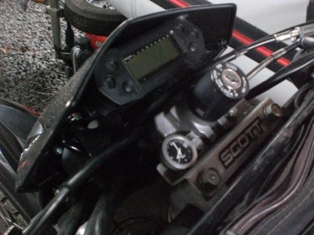

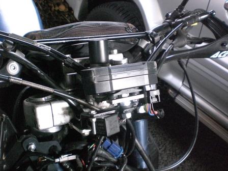

Hast du davon mal nen Bild wo das Relais nun bei dir sitzt und wie der Tacho sitzt und welches Relais hast du da gekauft? Ggf ne Conrad Nummer :)

Hab mal Fotos von meinem gemacht. Hab damals den originalen Tachohalter genommen und die beiden Befestigugslöscher rechts und links abgesägt. Den Tacho hab ich dann mit einem kleinen Alu-Adapter an die mittlere Befestigungsöse geschraubt, noch ein Loch für das Relais (Conrad: Best.-Nr.: 504209 - 62 2,95€) gebohrt und fertig. Das Relais hängt unter dem Tacho, ohne den originalen Tacho hat man ja schließlich Platz ohne Ende.
Ich weiß aber nicht ob dir die Fotos was bringen, da außer dem originalen Tachohalter nichts mehr von ner DR ist, sondern ne USD-Gabel von Ktm mit Brücken :shock: , sieht also alles ganz anders aus.
