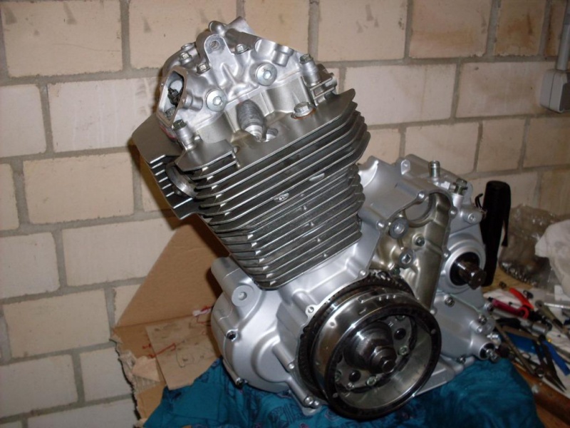

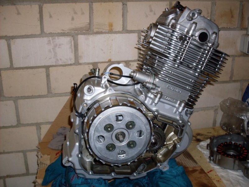

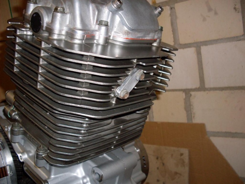

Und es ging weiter, eigentlich sollte das gute Stück fertig sein (ich auch ), hoffentlich habe ich nichts vergessen.
@Helsche: Was die Garage angeht, mein Kumpel hat da seine beiden 900er Fireblades stehen (gehabt) und seine rechte Hand nicht im Griff! Immer wenn er da schraubt wird das Teil angeworfen, keine 15 Meter weiter ist ein Spielplatz, alles in einem Innenhof, ewig Theater... Nun hat es ein Ende.
So, jedenfalls habe ich die Haube montiert, die Ventile eingestellt, Kupplung eingebaut. Nur die Seitendeckel sind noch nicht angebaut, die kommen erst an die Reihe wenn das Teil eingebaut ist.
Mit dem Lager im Limadeckel habe ich auch ein Rätsel gelöst: Habe meinen Händler angerufen, bzw. den Werkstattmeister und genervt, der hat sich dann noch mal die Unterlagen angeschaut und mir gesagt dass da doch keines reinkommt. Nur bei ganz seltenen Fahrgestellnummern die einen speziellen Anlasser mit "superlanger" Welle haben als Abstützung für diesen.
Nun bleibt mir nur noch eine Entscheidung zu treffen, darüber werde ich nachdenken wenn ich in den nächsten Tagen beim Straßenverkehrsamt war. Da mein Möp eine 21er Abnahme braucht und neue Papiere (was ja nicht billig ist), habe ich nämlich noch die Möglichkeit alles in einen Rahmen umzubauen den ich hier noch als Reserve stehen habe. Nachteil: Arbeit und drei Jahre älteres Baujahr. Vorteil: Damit ist es deutsches Modell (SP46B), brauche nur zum Tüv und anmelden sowie keine Probleme mit ABE`s . Auf meinen neuen Bremsleitungen zb. steht nämlich die SP46A nicht bei.
Mal schauen was die mir für Preise sagen für Briefaufwartung und co. Eventuell wird dann noch mal geschraubt.

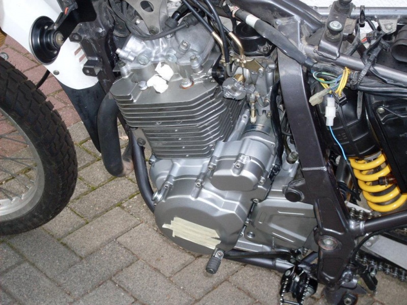

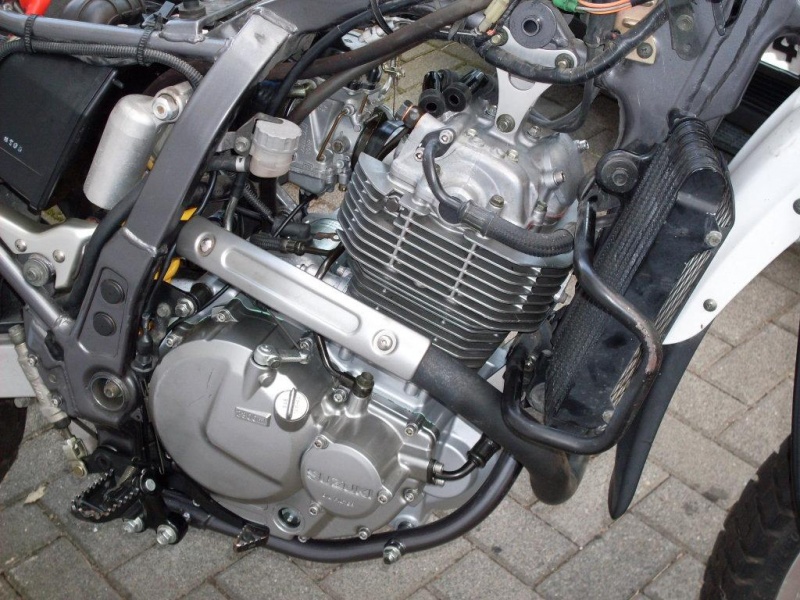

Der Motor ist im Rahmen und das innerhalb von fünf Sekunden! Rückwärts rein, um 90 Grad gedreht und gut war. Nur noch fünf mm anheben um die Bolzen durchzustecken und dann hing er wo er soll. Ich konnte es echt nicht fassen.
Da ich für den Einbau mindestens zwei Stunden geplant hatte habe ich also einfach weitergemacht, Auspuff, Ölkühler und Leitungen, Anlasser, Rutschkupplung und die Motordeckel links und rechts, alles schon fertig.
Die Woche lasse ich noch meine neuen TKC´s aufziehen, am Wochenende kommen die neuen Stahlflexleitungen und Bremsen rein und die restlichen Arbeiten werden erledigt. Dann sollte das teil fertig für den TÜV sein.

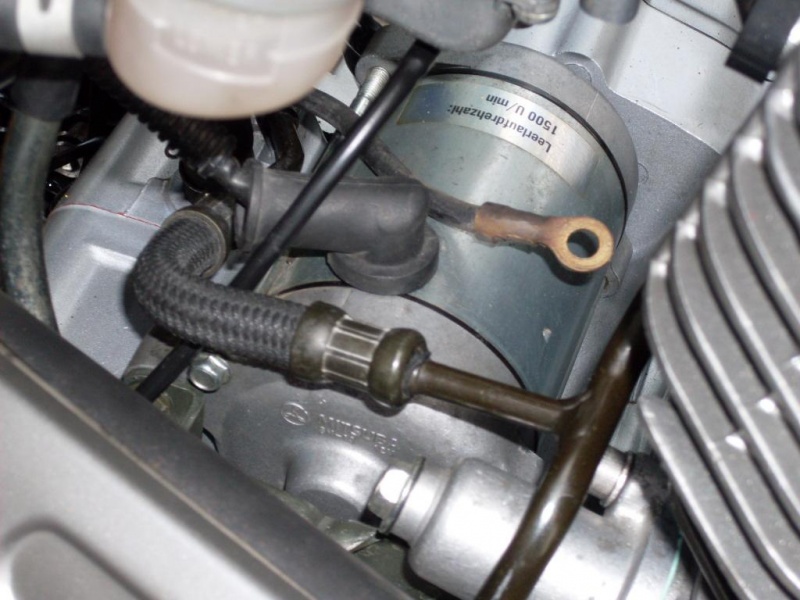

Ach, bevor ich es vergesse:
Hilfe brauche natürlich auch mal wieder:
1. Das Minuskabel der Batterie (das Dicke), das geht von der Länge und Form her bis zum Anlasser. wird das auch dort oben am Anlasser an der Schraube festgemacht? (Ist schon Mist wenn das alles so lange her ist mit dem zerlegen! )
2. Ich lese hier ständig unter "Tuningtips für die SP46" das am Vergaser der Stecker gezogen werden soll (damit bei Volllast die Zündung nicht verstellt wird), welcher Stecker? An meinem Vergaser ist kein Stecker! Bin mir aber eigentlich schon sicher dass das der originale Vergaser ist. Fotos anbei.
3. Könnt Ihr Euch mal die Fotos vom eingebauten Motor anschauen, habe ich da die Fußrasten richtig angebaut? Blöde Frage, ja, aber ich stand da echt vor und habe überlegt wie sollen die hochklappen? Habe die nun so angeschraubt dass die von schräg vorne hochklappen.
Kann mir da jemand weiterhelfen?

moin moin,
also
1. das Kabel kommt auf keinen Fall an den Anlasser (da ist das Plus-Kabel dran) sondern von hinten auf der Ritzelseite an den Motorblock
2. wenn ich das richtig seh, hat hier der Vorbesitzer deiner DR nicht nur den Stecker gezogen, sondern auch den Schalter abmontiert ... brauchst also nix mehr zu machen ... wenn du willst kann ich dir noch´n Bild machen wie das richtig aussieht
3. Die Fußrasten sollten schräg nach hinten hochklappen ... sie könnten ja sonst nur hochklappen, wenn das Mopped im Stand umfällt ... wenn das während der Fahrt ( Sturz oder Mörderschräglage) funzen soll müsstest du sonst schon rückwärts unterwegs sein
also

Hi NoKo,
besten Dank für die Antworten.
Habe mir eben noch mal die Fotos vom Ausbau des Motors angeschaut, dann sollte die Masse wohl da mit drann kommen wo der Kabelhalter am Block angeschraubt ist. Meine ich auf einem Bild erkannt zu haben. Mit dem Anlasser habe ich schon gestern wieder verworfen, wie Du schon sagst, das würde nur viele Funken geben.
Schalter ist also komplett abgebaut, auch gut. Foto brauche ich nicht.
Fußrasten sollten also richtig montiert sein. Die klappen in Fahrtrichtung weg.

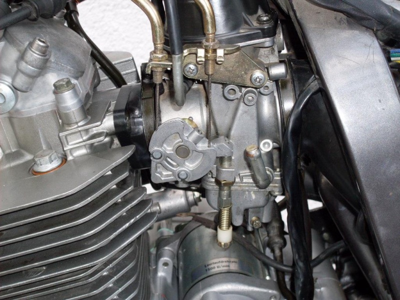

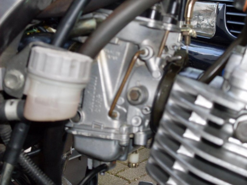

Es ging tatsächlich mal wieder weiter!
Nachdem mein Susi Händler es doch tatsächlich geschafft hat nach VIER Wochen endlich mal die Abdeckschraube samt O-Ring (Kurbelwellenabdeckung am Polrad) des linken Motordeckels zu liefern konnte ich also auch endlich Öl einfüllen und den ersten Startversuch unternehmen.
Die gute Nachricht: Benzinhahn auf, eine Minute gewartet, Choke gezogen, das Knöpfchen gedrückt (und fast gebetet )und nach zwei Sekunden sprang das Teil sogar an!
Die schlechte Nachricht: Der Motor läuft wie ein Sack Nüsse! Ohne Handgas geht er sofort aus, seltsames Laufgeräsch. Aber nicht mechanisch, das beruhigt mich schon etwas! Wenn ich den mit der Hand am laufen halte ist der Motor super ruhig wenn man an den Seitendeckeln fühlt, kein Ruckeln, schütteln oder so. Als wenn der nicht richtig atmen könnte und sich verschluckt.
Der Vergaser (original BST40) hat ja nun fast ein Jaht ausgebaut ohne Benzin in der Ecke gelegen, als ich den Benzinhahn öffnete fing zum einen der Bezinhahn auf ON an zu tropfen und der Vergaser auch! So wie ich das gesehen habe kam das direkt aus der Schwimmkammerdichtung.
Habe dann trotzdem den Motor rund drei Minuten laufen lassen, einige male wieder starten müssen da ich nicht genug Gas gab. Bis er eine gute Temperatur hatte. Das Gehäuse ist jedenfalls dicht, Haube auch, konnte nirgends einen Hauch von Ölaustritt sehen.
Danach habe ich dann den Vergaser wieder demontiert und zerlegt, war zwar etwas dreckig, aber noch im Rahmen. Allerdings sind die Schwimmkammerdichtung sowie die O-Ringe die auf dem Plastik des Schwimmkammereinsatzes montiert sind schrott, total hart, teilweise schon gebrochen. Die Kunstoffscheibe auf der Nadel ist schon einseitig komplett durchgescheuert, die kommt also auch gleich neu.
Ach ja, als HD ist eine 138er verbaut, die sollte doch eigentlich ok sein, zumindest sollte die doch damit anspringen?
Vorher lief die ja mit dem Vergaser auch einwandfrei, nur das eben noch ein SLS System verbaut war, das gibt es nicht mehr!
Also werde ich nächste Woche (mal wieder ) Teile bestellen und hoffen dass die diesmal wirklich spätestens nach zwei Tagen da sind, sonst drehe ich durch.
Die Zeit werde ich denn mal nutzen und noch mal das Ventilspiel nachschauen, obwohl es daran eigentlich nicht liegen kann/sollte, da ich das ja bei der Montage des Motors eingestellt habe.
Steuerzeiten sind ebenfalls ok, auf OT sind die Ventile frei, kurz davor oder danach ja wieder fest. Ich denke doch auch nicht dass der Motor dann so ruhig laufen würde wenn die nicht stimmen würden, oder? Das gleiche gilt für das Ausgleichsgewicht der KW, ist bei dem Modell ja direkt mit einem Zahnrad mit der KW verbunden, die Makierungen standen richtig, x-mal überprüft. Wenn das nicht stimmen würde würde wohl bei 3000 Umdrehungen das Teil Tango tanzen aber nicht ruhig sein!?
Ich warte dann mal auf die Vergaserteile und sehe dann weiter.
Bis dann, Thomas
