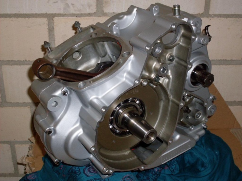

Ah ha, so sieht also der SP 46 Motor von innen aus
Du kannst den Innenring vom Lager erwärmen und die Stümpfe dann durchstecken,
pass nur auf, dass das Pleuel beim Montieren im Zylinderansatz ist
Hat der nur eine Ausgleichswelle?

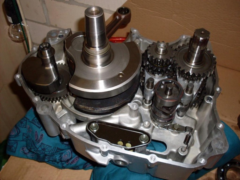

Da ich in der letzten Nacht ein paar kleine Probleme hatte wirklich den gesunden Schlaf zu finden habe ich mir die Nacht (teilweise) im Keller um die Ohren gehauen. Hier dann mal Fotos von dem Ergebnis.
Extra für osym noch ein Foto vom offenem Motor, dann sieht er mal die volle Pracht des SP46 Inhaltes.
@Helsche: Danke für den Tip mit den Schraubzwingen. Genau die habe ich mir bereit gelegt und auch gebraucht, damit hat es tatsächlich funktioniert! Seite warm gemacht im Ofen und dann los! Aber das Theater brauche ich echt nicht öfter!
Als ich dann vor dem Getriebe stand dachte ich noch am liebsten würde ich das nun gerne durchschalten, um wirklich auf der sicheren Seite zu sein. Also noch die Schaltung montiert, Welldichtringe rein, und es geht!
Für meinen ersten Motor bis hier doch gar nicht so übel, oder?
Aber wie bekomme ich denn nun wieder die Nutmutter (und noch mit dem richtigen Drehmoment) festgezogen? Tips?

Sehr schön! Bravo!
Wenn nich, ganz einfach: Du gehst mit dem Motor und der Mutti zur freundlichen Apotheke und gibst denen 5 oder 10 Euro, dafür dass die die festziehen...
Wie hast du die Mutti denn abbekommen? Hast du nen passenden Nutmutterschlüssel?Der Dreisi hat geschrieben:Aber wie bekomme ich denn nun wieder die Nutmutter (und noch mit dem richtigen Drehmoment) festgezogen? Tips?

Ooch jetzt bin ich aber schwer entzücktDer Dreisi hat geschrieben: Extra für osym noch ein Foto vom offenem Motor, dann sieht er mal die volle Pracht des SP46 Inhaltes.
Die Zahnräder vom Getriebe kann man auf jeden Fall für die letztgebaute RSE verwenden,
das hatten wir schonmal, da kostet der 3.Gang dann nur 75€ statt 273€ nur die Zahnräder daneben und die gegenüberliegenden,
muss man dann auch tauschen, die sind von der Flankenform anders.
Ich wünsch dir auf jedenfall, dass du die DR wieder hinkriegst und wir können mal ´ne Runde drehen,
Marl ist ja um die Ecke.

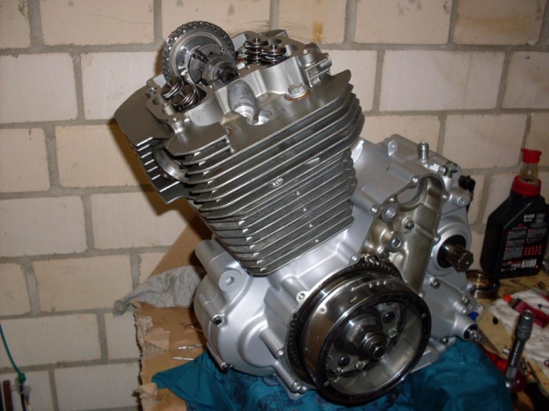

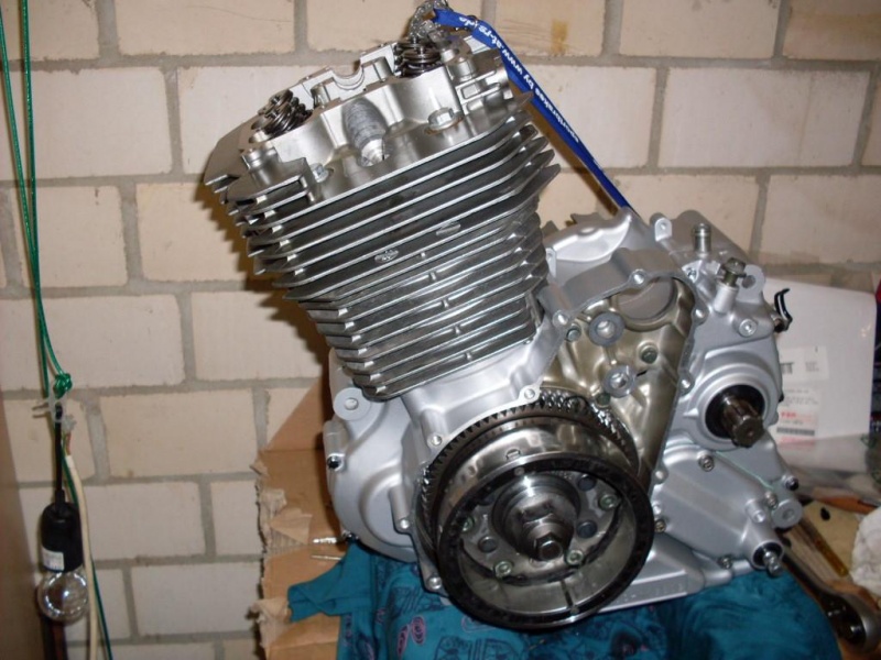

So, es ging dann mal wieder weiter. Nachdem ich mir einen freien Tag gegönnt habe um meinen Susi Händler aufzusuchen damit ich die Nutmutter festschrauben lassen konnte, ging es wieder in den finsteren Keller um weiter zu schrauben.
@Helsche: Nee, nicht 140Km, 70 sind schon der komplette Weg! Ist nur immer ätzend bei dem Händler, da wird alles nur mit Auftrag gemacht, aber die haben wenigstens Ahnung und sind nett!
Gut, Nutmutter ist endlich fest, Lima und Primärzahnrad auch, dann noch schnell den Kupplungskorb gemacht und dann kam das Chaos, der Kolben in den Zylinder.
Nach zehn Versuchen hatte ich dann die Nase voll, habe den Kolben wieder vom Pleul getrennt und erst in den Zylinder eingeführt. Alleine ist das nämlich fast unmöglich die Ringe zu drücken, den Zylinder zu halten und den Kolben einzuführen. Deswegen der andere Weg. Dann den Kolben so weit in den Zylinder gedrückt dass man gerade noch den Kolbenbolzen wieder rein bekommt und montiert, das war komplett auf dem Weg in drei Minuten erledigt.
Kopf drauf, wobei ich witzig finde dass im WHB falsch angegeben ist wo die Bolzen vom Kopf eingeschraubt werden (von der Länge her).
Mit der Nocke kam ich erst gar nicht klar, ich hatte keinen Plan wie ich die Kette über das Kettenrad bekommen soll und dann noch in der richtigen Stellung, hat mich fast eine Stunde gekostet bis ich das hinbekommen habe. Hoffe mal das stimmt so. Aber wenn das Polrad auf OT steht und die Nocke so eingelegt ist das die Striche mit dem Kopf plan sind und der kleine Bolzen nach vorne rechts zeigt solte das doch stimmen?
Habe dann den Motor ein paar mal durchgedreht, bleibt auch gleich von den Strichen.
Nur ist die Kette extrem stramm, durch die Spanneröffung kann man die eigentlich nicht wirklich (kaum) bewegen, ist das normal? (Ist neu!)
Ist mir aber auch schon beim zerlegen aufgefallen. Da ist der Spanner da nämlich beim Ausbau ausgefahren.
Morgen muss ich einen neuen Drehmomentschlüssel besogen um den Kopf nachzuziehen, meiner hat nach dem ersten Bolzen leider ein "Knirsch" statt Knack gemacht, dem traue ich nicht mehr. Da gehe ich lieber auf Nummer sicher.
Sonntag habe ich wieder ein paar freie Stunden, dann geht es weiter. Langsam sieht man wenigstens was es werden soll.

Ich hätte an deiner Stelle ja erstmal den Rumpfmotor in den Rahmen gesetzt. Das wir mit aufgebautem Top-End nämlich nicht gerade leichter...
Probleme mitm Kolben hatte ich bisher nur beim Wössner, da war es etwas fummelig. Original und JE-Kolben gingen einfach.
Bei der Nocke kann man eigentlich auch nix falsch machen... wenn die vordere Spannschiene richtig in der unteren Führung steckt, dann müsste man am hinteren Kettentrum schon Spiel merken...
Also ohne Spanner kannst du gar nicht am Kettentrum wackeln?
Ja KW auf OT und dann Haltestift der NW auf 2 Uhr. Manchmal ist man sich um einen Zahn nicht ganz sicher (Steuerkette gelängt?), dann von hinten durchs Spannerloch gegen die Kette drücken und schauen in welcher Stellung es am besten passt.
Der Spanner fährt beim Ausbau immer komplett aus.
Viel Erfolg weiterhin! Da wirst du ja dieses WE fertig

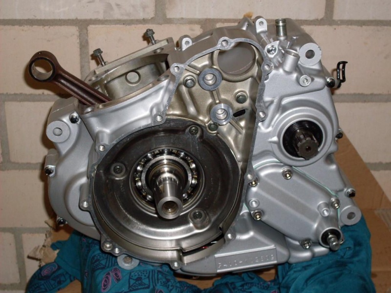

Hi Helsche, hätte ich wegen der Handlichkeit auch eigentlich gerne gemacht, erst den Rumpfmotor und dann weiter. Leider wurde mir mein Moped vor zwei Wochen vor die Tür gestellt (stand bei nen Kumpel in der Garage da ich keine habe), dem wurde seine Garage wegen seiner dauernden unerlaubten schrauberei am Moped fristlos gekündigt. Nun steht die hier unter ner Plane und da will ich keine Teilbastelei machen. Also muss leider der komplette Motor da rein, fertig.
So, nun brauche ich aber mal wieder HILFE!

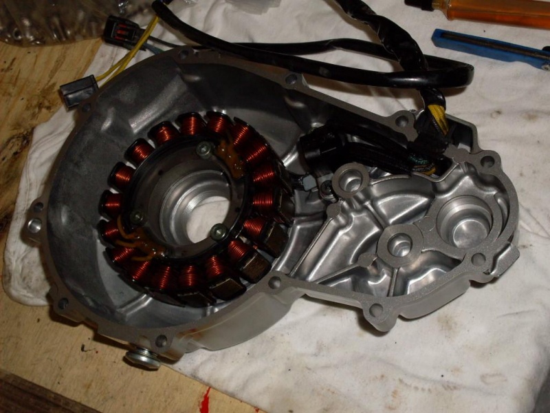

Da der Limadeckel durch den Engine Grenade auch einen weg hatte (eines der gebohrten Zahnradlager war gerissen), habe ich einen nagelneuen Deckel gekauft.
Nun habe ich die Lima umgebaut, siehe Foto.
Das Problem: Im WHB (und in der Ersatzteilliste online) steht das in der großen Bohrung, die genau gegenüber dem Anlasser sitzt, ein Lager eingebaut ist welches mit einem Sprengring gesichert ist!
In dem alten Deckel war keines! Vor allem wofür soll das sein? Die Anlasserwelle kann nicht bis in das Lager kommen, dafür ist die zu kurz. Ist da wirklich ein Lager vorhanden?
Also auf dem Foto sind ja drei Aufnahmen zu sehen, zwei kleine für die Zahnradwellen (bzw. 1 Zahnrad und die Rutschkupplung) und eine große Aufnahmebohrung, die meine ich!
Dann noch eine Frage zu der Abdeckschraube in der Mitte, wo man das Polrad dann drehen kann. Gibt es die nur original oder auch irgendwo anders? Die alte bekomme ich nicht mehr aus dem alten Deckel raus, die sitzt so fest dass sich der Sechskant der Schraube eher komplett durchdreht.

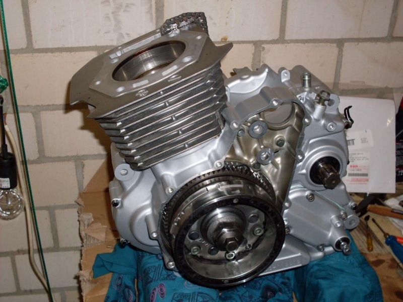

Helsche, fast vergessen: Was die Steuerkette angeht hatte ich einen "kleinen" Denkfehler!
Wie man auf meinen Fotos sehen kann steht der ja mit dem Zylinder nach vorne geneigt, also hatte die hintere Kettenführung (wo der Spanner gegendrückt) schon ohne Spanner durch die Schwerkraft einfach die Kette in Fahrtrichtung gedrückt, also konnte ich die durch das Spannerloch keinen mm mehr weiter drücken, das kam mir so merkwürdig vor. Als ich den Motor dann umgedreht habe und von der anderen Seite vollen "Durchblick" hatte war mir die Sache dann auch klar, habe mich ja fast geschämt.
Naja, nun weiß ich wie es geht.

Die Deckelschraube hat Gewinde M36x 1,5 und die bekommst du auch beim Easy: http://www.tigerparts.de/shop/main_bigw ... ms_id=2769.
An das Anlasser-Lager kann ich mich explizit zwar grad nicht erinnern, aber einbauen würde ichs an deiner Stelle schon. Hast du denn überhaupt eine Nut für den Sicherungsring?
Du fährst doch so gern zur Apotheke...
PS: Das mit der Garage is ja n schöner Mist! Habt ihr da nachts zuviel Lärm gemacht, oder was spricht gegens Schrauben?
