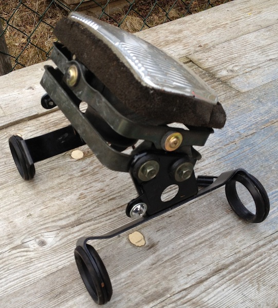

- Die sauschwere Scheinwerfer-Konstruktion samt Stahlhalterungen ab und durch eine leichte POLISPORT Lampenmaske ersetzt
