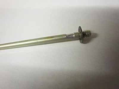

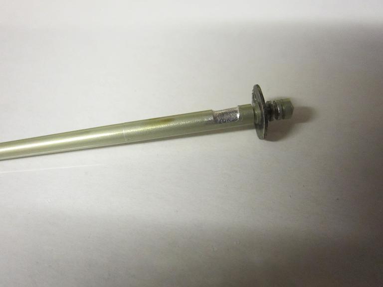

Habe was vergessen:
Die Düsennadel war extrem verschlissen. Laut Tacho hat meine DR jetzt 39000 km runter, wobei ich nicht weiss ob der Tacho stimmt. Sieht aus als ob der getauscht wurde, weil an der Gehäuseseite jemand mit weissem Edding SP44 drangeschrieben hat ?!?
Hier ein Bild: Mann nennt es glaub ich auch "needle wear", oder auch "Schlüsselfeilentuning"
mec.
mec.
