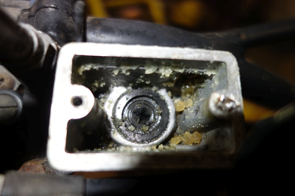

Altes topic,ähnliches Problem.
Die DR600 hatte ne lange Standzeit Problem mit nicht oder schlecht öffnenden Bremse.
Im Voratsbehälter sah es nicht gut aus.Hab Euch den Anblick besser erspart.
Alles gesäubert und ordentlich durchgespült mit ca.250ml Bremsflüssigkeit.
Der Kolben im Sattel bewegt sich.
Raus ja,aber nicht wirklich rein...mit ner Schraubzwinge ja.
Kolben sieht relativ gut aus.Schwarz aber sauber.
Denke der Kolben muss raus?
Hab jetzt mal die 2 Dichtungen bestellt.
Freu mich auf die Sauerei, oder habt ihr noch ein Tipp?
Re: Vorderbremse hängt fest
Hi Tom,
ich hätte erst einen Blick in den Bremssattel geworfen, bevor ich neue Teile bestellt hätte. Manchmal ist der Sattel innen dermaßen zerfressen, das eine Reparatur nicht mehr lohnt.
Ich hoffe aber, das Du Glück hast und der Sattel ist noch zu retten.
Manch mal ist es aber nur das kleine Loch im Ausgleichsbehälter, das den Rückfluss der Bremsflüssigkeit ermöglicht.
Hi Thomas,
ja, das gibt so ein Überschungsei
Aber der Kolben war ganz schön weit draußen. Mit den fast abgefahrenen Belägen gerade so zu montieren.
Mit neuen Belägen musste ich den Kolben etwas zurück drücken, aber eben nur ein paar mm.
Davor alles schön sauber gemacht und mit etwas Öl flutschig gemacht.Leider ohne Erfolg.
Dann hab ich gesehen, das sich irgend was , seitlich. aus dem Kolben drückt.
Sieht aus wie ne Gummidichtung...aber nur minimal.
Vermute die Dichtungen sind hin...
Da hat vielleicht auch der Vorgänger gut gewerkelt, da außen an der Zange etwas die schwarze Farbe weg ist
Auch die Beläge waren mit den Schleifbleche etwas verklemmt.
Das hab ich wieder gerichtet und mit Kupferfett behandelt.
Wo ist den das kleine Loch im Ausgleichsbehälter?
Da hat es davor wie in einer Kristallhöhle ausgesehen...flüssig war da nix mehr
In diesem Fall empfehle ich die Pumpe mal zu zerlegen, den Vorratsbehälter gut zu reinigen und dort wo die Pumpe eingesetzt wird, mal Druckluft einblasen. Dann wirst du sehen, wie aus beiden Löchern Luft kommt. Wenn nicht, ist der Rücklauf, das kleinere Loch im Behälter, zu. Hierzu gab es schon mal einen Thread mit Fotos. ( Bremse hat keinen Druckpunkt )
PS: zum Entlüften gibt es bei TP spezielle Entlüfternippel. Bei denen brauchst du nur einmal Öffnen und einmal Schließen.
Wie du schreibst, hätte man beim Problem der Bremspumpe ein Druckpunkt-Problem.
Bei dem was hier beschrieben wurde, gehört der Sattel zerlegt und gewartet. Jede Wette das die Kolben scheiße aussehen, bzw. bei der DR600 der Kolben.
Die speziellen Nippel zum Entlüften kommen von Stahlbus. Bei nur einem Bremsstattel ist mit großer Spritze von unten befüllen das einfachste und billigste. Wenn man es richtig macht, dann ist die Bremse nach dem Befüllen entlüftet.
Hi Tibor,
bitte nichts verwechseln. Bei dem Thread mit dem Druckpunkt-Problem gibt es Fotos vom Vorratsbehälter mit Beschreibung des Rückflusses und der Öffnung (kleines Loch ).

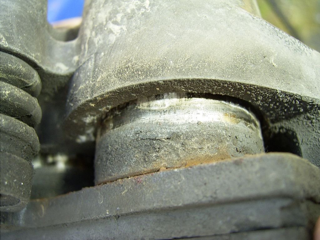

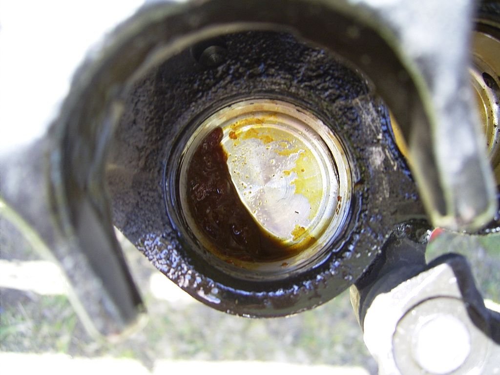

Hi Tom,
Normal
das wird...
In der Bremszange sitzt der Dichtring mit dem eckigen Querschnitt
in seiner Nut. Darin wuchsen Kristalle in die Dichtung hinein.
War aber gut zu richten. Kupferpaste taugt nicht.
Nimm Bremsenmontagepaste mit anderen oder ganz ohne
Weichmetalle. Würth o.ä.
Kupfer ist ein Eisenfeind.
Normal
