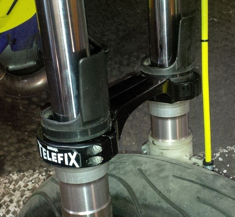

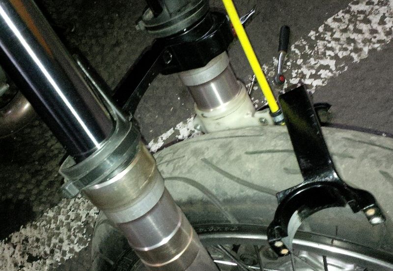

So, dank der Aufmerksamkeit eines Forum-Mitgliedes bin ich nun günstig an einen Telefix Gabelstabi gekommen. Hab den nun am WE eingebaut und ne 80km Probefahrt gemacht. Toll, kein verbiegen der Gabel mehr beim starken Bremsen. Ebenso ist nun das Pendeln bei Höchstgeschwingikeit komplett verschwunden. Echt genial.

Wann kriegen wir Fotos zu sehen? Du weisst ja: Pics, or it didn´t happen!
Re: Gabelstabi
Hi, Bilder hochladen ist hier immer ein Problem weil man die soooo klein machen muss was vom Handy aus immer mehrere Anläufe braucht bis es passt.
Anbei zwei Bilder.
Der Telefix besteht aus vier Teilen und macht einen sehr stabilen und passgenauen Eindruck.
Die Gabelschützer passen oben wieder drauf am Bund ( 61mm ) des Stabis, Coole Sache.
Den Telefix gibts wohl sicher nicht mehr zu kaufen, schade.
Anbei zwei Bilder.
