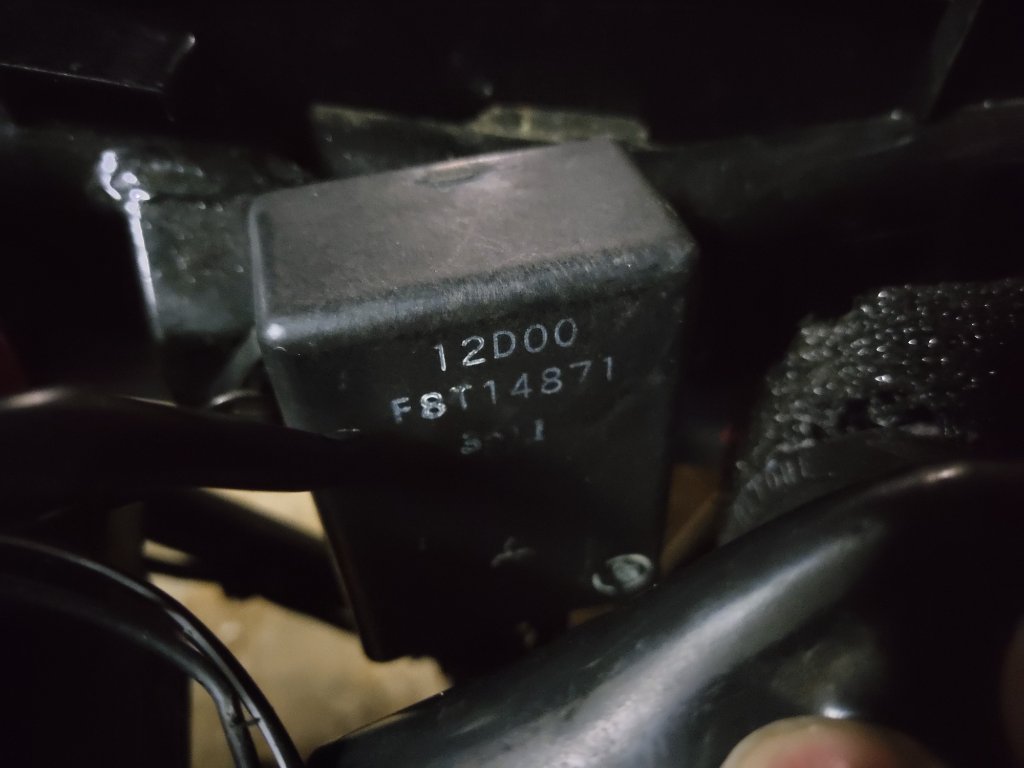

Die CDI war dann eigentlich schon die richtige ,die ich bei eBay gekauft habe.
Also für meine SP44.

Finales Update.
Gebrauchte CDI verbaut, Vergaser Nadel eine Kerbe höher (von der Mitte) und hauptdüse 145.
Jetzt rennt sie wieder wunderbar.
