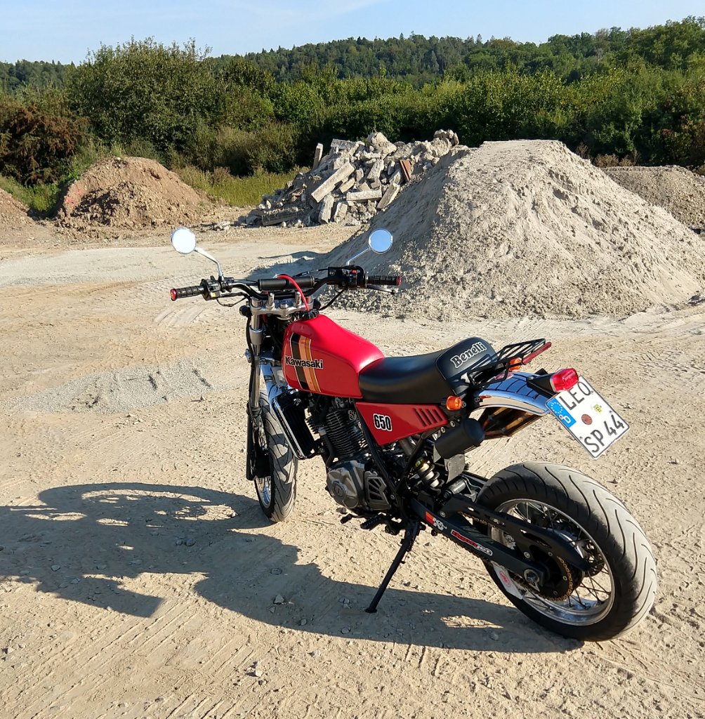

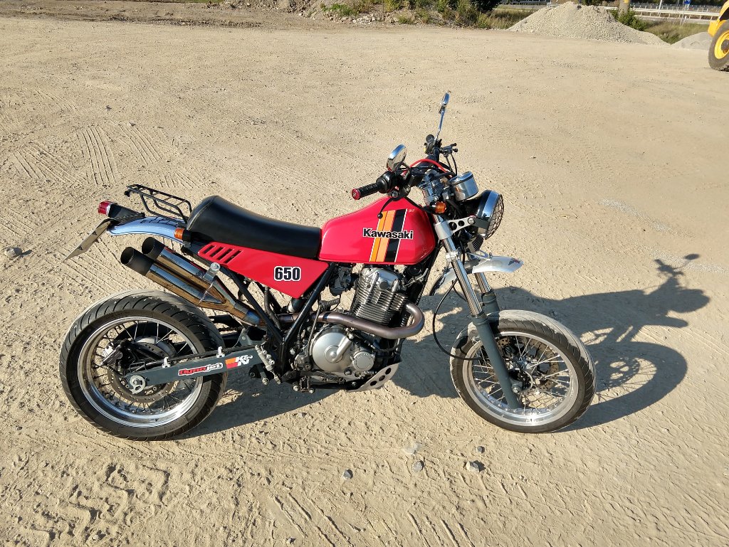

schönes Moped haste da und wie auf dem Bild zu sehen, wird sie auch artgerecht bewegt.
Oder dient das auch nur der Verwirrung Unkundiger wie Tank und Sitzbank

Auf dem Bild ist ein BST40 zu sehen. Wäre grundsätzlich besser das zu zeigen oder beschreiben, worum es geht.
