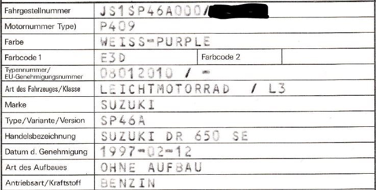

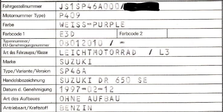

Die Frage vom Dreisi kann ich ja schon mal anhand des Typenscheins klären. Ist eindeutig eine SP46A

Das A bedeutet noch nicht, dass es sich um ein US-Modell handelt.
Ich habe auch eine A, mit Lichthupe, aus der Schweiz.
Werde auch grad hellhörig, dass es Änderungen ab Bj. 98 geben soll.
Gut zu wissen, meine SE ist Bj. 98.

Also auf jeden Fall mal ein D-Modell. Das hat allerdings nicht eine wirkliche Aussagekraft, denn das war der Ursprung.

Wieso "D-Modell"?
Sollte eigentlich ein Österreich- bzw. Schweizer-Modell sein - zumindest laut Ländercodes, die im WHB für das Modell 96 stehen. Aber 1998 (Homologation 1997) und damit der Zugehörigkeit Österreichs zur EU, kann natürlich schon wieder alles ganz anders gewesen sein.
Aber, eine Lichthupe hat auch die 98erin. Aber ich denke, das werden alle europäischen bzw. für Europa zugelassenen SP46 haben.

Sorry, du hast natürlich recht. "B" - Modelle sind für D.
