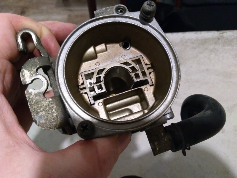

Ich habe den Vergaser vor mir liegen und kann nichts erkennen, das auf einen Anschlag oder eine andere Beschränkung durch den Vergaser hinweist.
Da ich keinen (möglicherweise) ungedrosselten Vergaser habe, kann ich nichts vergleichen.

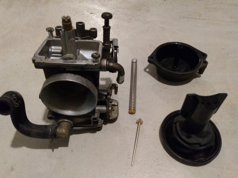

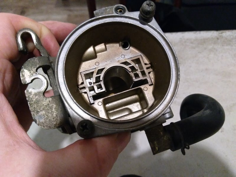

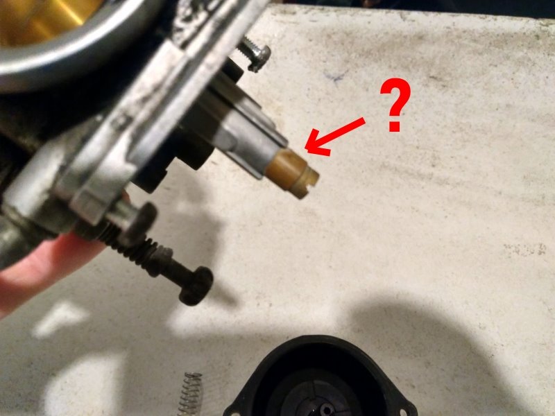

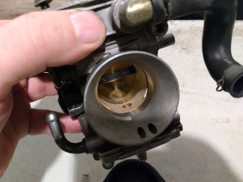

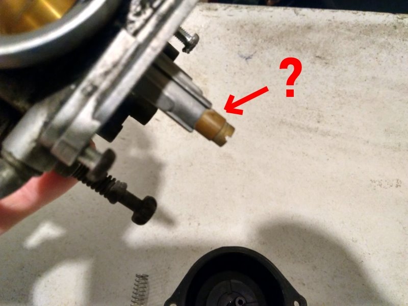

Ich hänge Bilder von meinem Vergaser an.
Ist dieser Kolben irgendwo zu sehen?

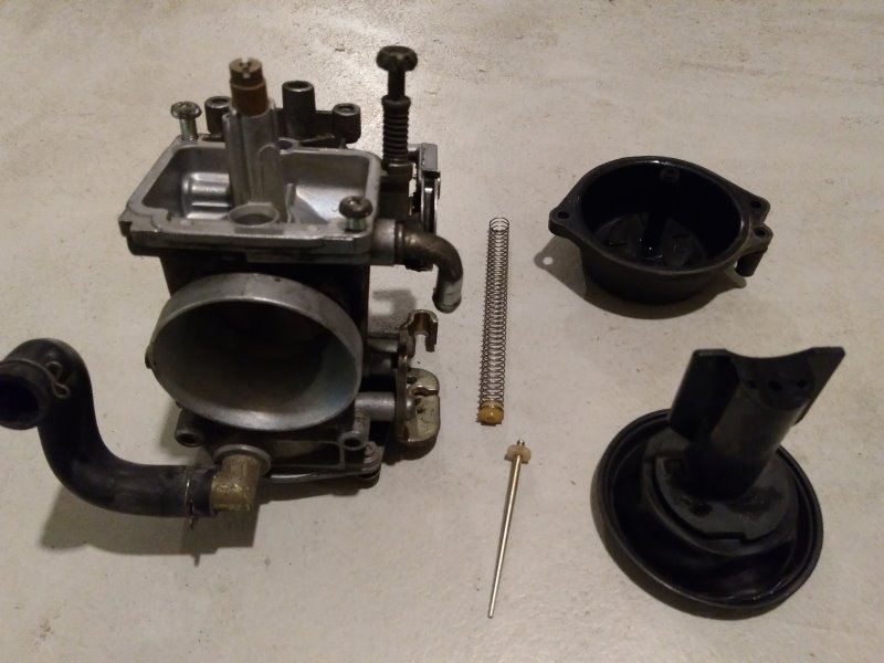

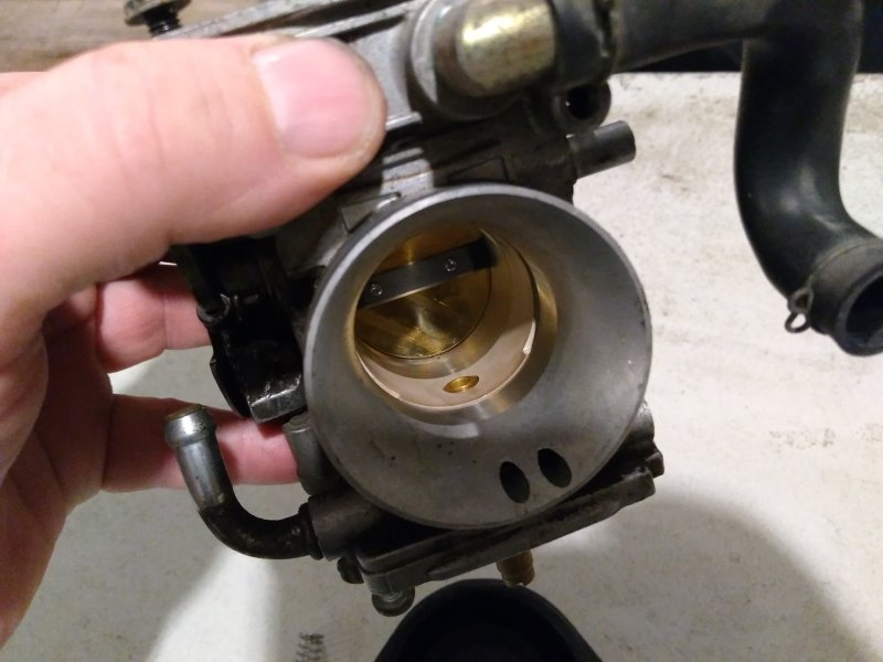

Zusatzbild (man kann nur 3 anhängen)

Die in D verbaute Drossel ist aif deinen Bildern nicht zu sehen
Sieht aus wie eine dicke, große Plastikunterlegscheibe und sitzt zwichen Deckel und Membranschieber, so dass dieser nicht ganz hoch kann.
Die Düsennadel ist vom Konus her anders, Bedüsung gleich.
Wie gesagt, alles deutsche Version
