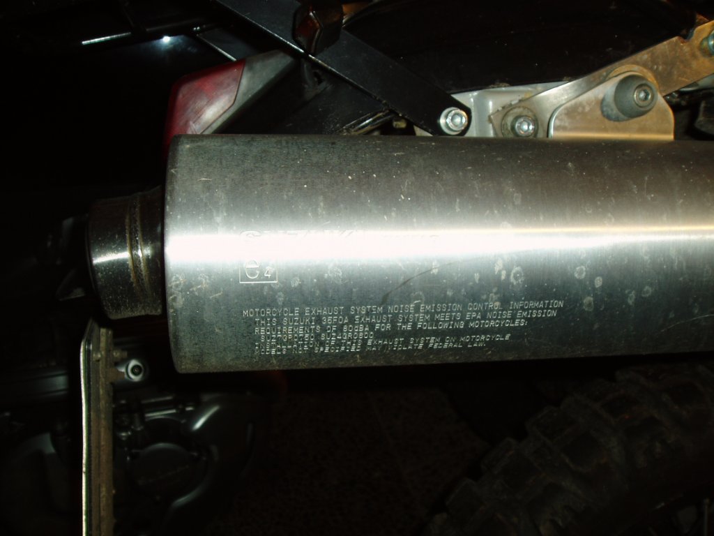

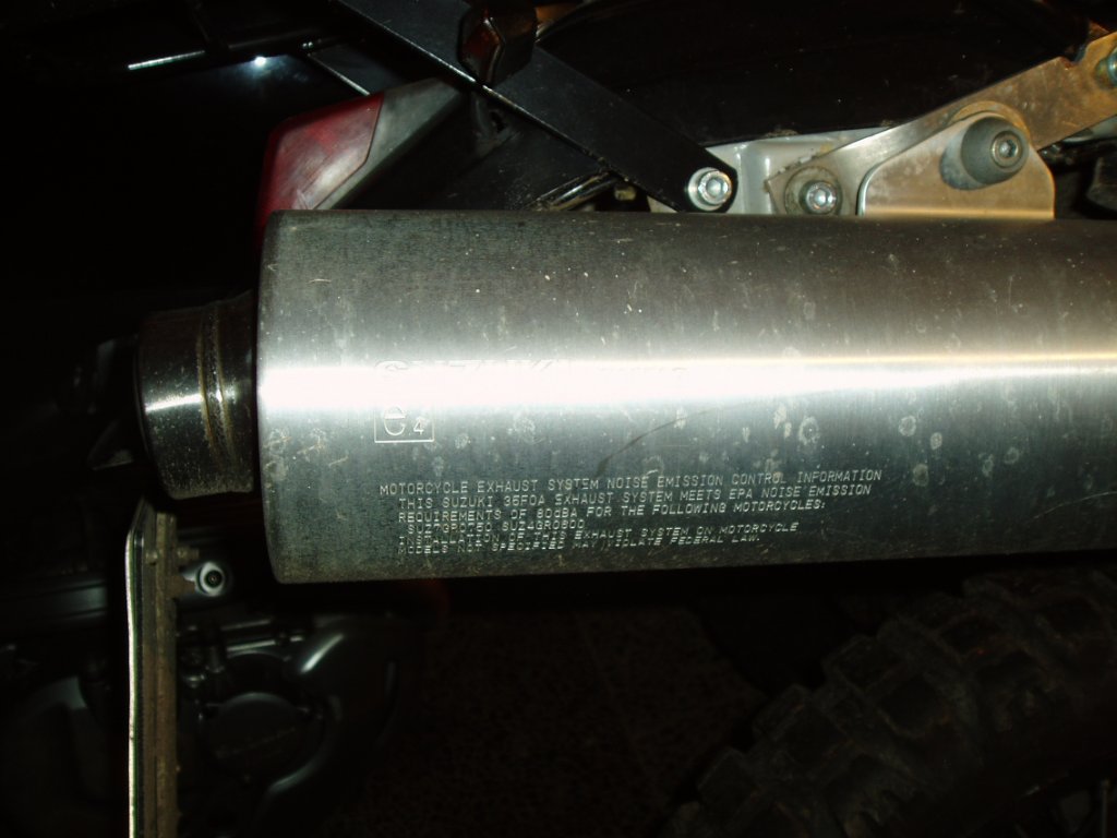

Danke für die Info. Ist auf dem 750er Topf seitlich eingestanzt, für welches Modell der Topf ist? Inkl der Bemerkung "80db"?

@Hapeka: Danke für das Bild.
