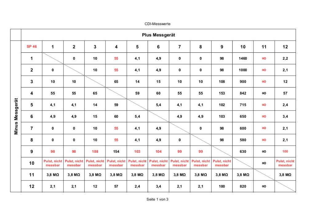

War gestern bei meinem Junior und habe ihm mal die CDI und den Seitenständerschalter von seiner SE abgebaut :mrgreen: . Fährt zur Zeit sowieso nicht, da die Möhre inkontinent iss. Da muss ich also auch noch ran, schätze die Fußdichtung. Bestellung beim Easy steht also sowieso an.
Nun habe ich seine CDI auch erst mal durchgemessen. Teilweise sind die Werte zum WHB auch sehr abweichend, die CDI aber nachweislich i.O.. Soll heißen, das WHB ist in Beziehung "Prüfen CDI" nicht sehr hilfreich. Also das Teil angesteckt und probiert. Gleiche Symptome wie bei meiner mutmaßlichen Defekten. Einzig der Seitenständerschalter verrichtet hier seine Arbeit. Meiner ist futsch, egel welche Stellung, das Moped geht nicht aus.
Habe bei der Gelegenheit auch gleich mal die Stromerzeugungsspule und den Pickup gemessen. Beides im grünen Bereich. WHB sagt 100-200 mOhm und 170-256 Ohm. Gemessen habe ich 270 mOhm (70 Ohm über Wert, sollte aber keine Rolle spielen) und 209 Ohm.
Zündspule auch gleich gemessen. WHB primär 70-120 mOhm, sekundär 23-25 kOhm. Gemessen 240 mOhm (doppelter Wert) und 38 kOhm also auch hier ein erhöhter Wert. Kann mir aber trotzdem nicht vorstellen, dass es daran liegt. Denn wenn die Spulen wirklich defekt wären, würde sie doch im Stand auch nicht laufen bzw. erst gar nicht anspringen.
Den Vergaser hatte ich auch schon gecheckt.
Hat jemand noch ne Idee, was es sonst sein könnte? Bin langsam mit meinem Latein am Ende.
Beiträge: 6003
Re: Plötzlich Fehlzündungen 650SE
#43
Hier noch die Werte der CDI vom Junior. Sind ähnlich wie bei meiner.
