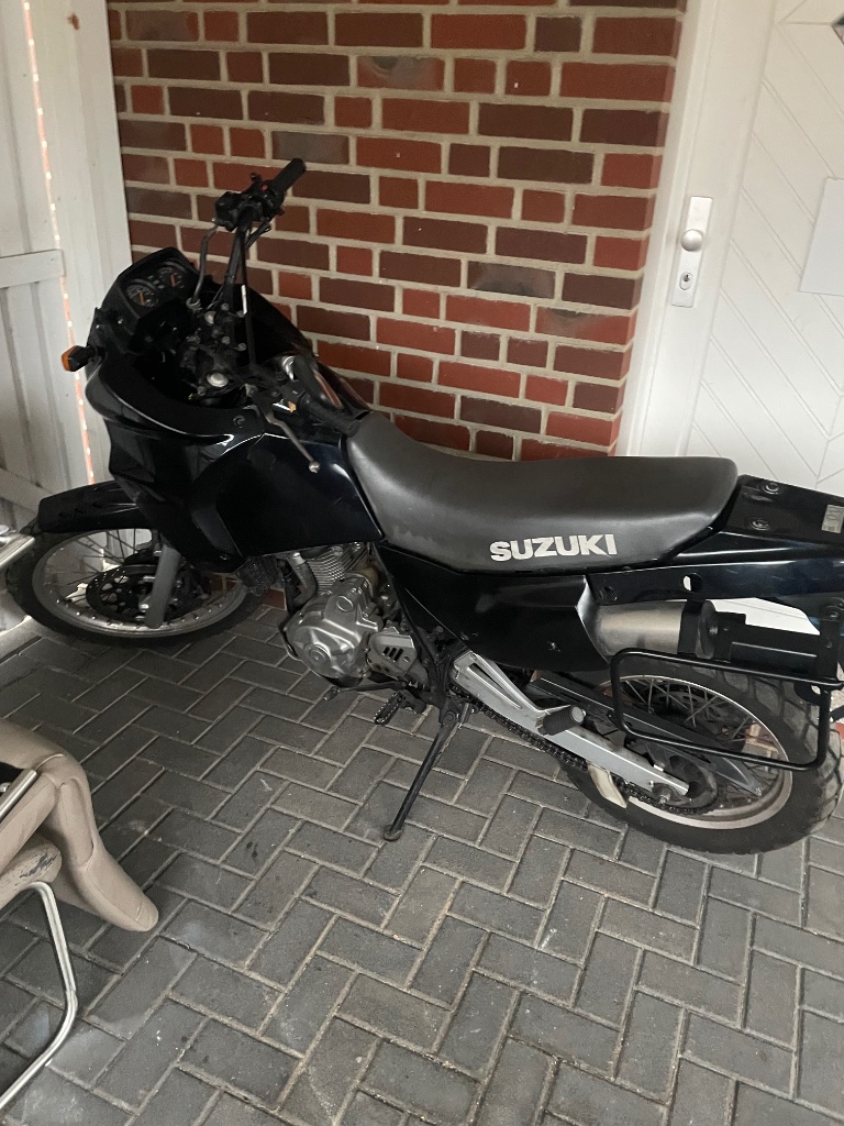

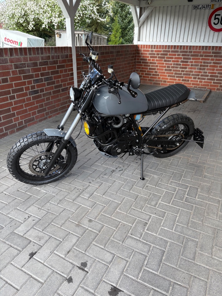

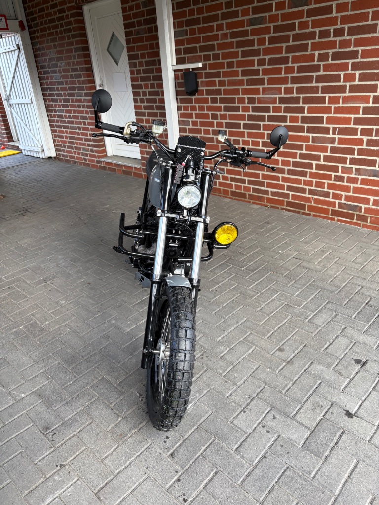

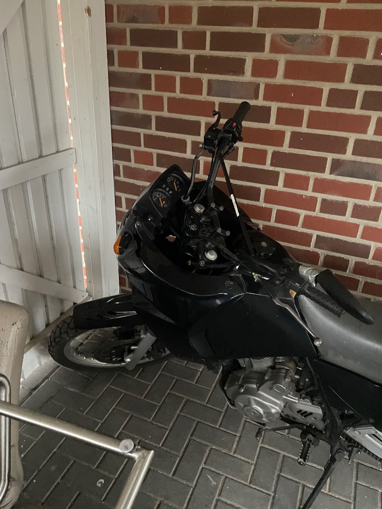

Wollte auch hier nur mal kurz Bilder vorher nachher reinstellen 😎
War und ist ein langer Weg gewesen
Reihenfolge der Bilder hat sich verschoben
Bevor irgendwelche Kommentare kommen 😂😂😂
