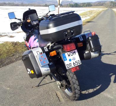

Re: Günstiges Koffersystem oder Ähnliches
hier ist das Resultat:
So ein Topcase wie Sputnik verbaut hat habe ich auch montiert.
Becc
Becc
Ich vermute dein Blinkerkabel macht das nicht lang mit ...
Wieso meinst du macht es das nicht lange mit?
DR650 RSE SP43 Baujahr 1991
Weils auf dem Foto so ausschaut, als würde es im heißen Abgasstrom hängen und obendrein unter Spannung stehen.
das sieht nur so aus. Der Abgasstrom geht nach unten weg.
Das Kabel wurde verlängert und hängt locker da.
Becc
Becc
