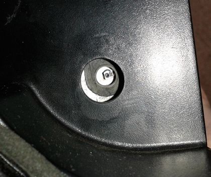

möchte kurz fragen was ich da machen kann: Mein Drehknopf für den Tageskilometerzähler
ist abhanden gekommen :lol: ...eigentlich unmöglich, aber so ist es.
Hat sich jemand sowas schon mal selbst gebastelt? :?
Handelt sich um die Instrumenteneinheit der SP 43 B
klingt komisch, is aber so!
yo baby yo baby yo baby yo!
Re: Drehknopf Tageskilometerzähler weg
Hehee,
sieht ja aus wie bei mir!!
Nach ner Ostsee-Tour letztes Jahr war der bei mir auch wech!!
Hatte noch nen alten mehrstufigen Lichtschalter zum ziehen liegen. Der kleine Schraubknauf hat fast gepasst, etwas aufgebohrt bis der stramm drauf ging, etwas Silikon rein und draufgepappt. Noch isser da :wink:
