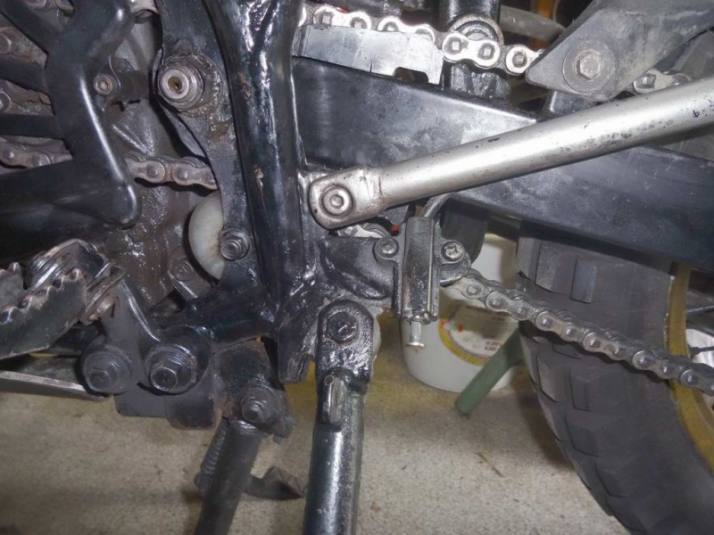

m.w.
Beiträge: 1180
Re: Seitenständer klappt nicht Automatisch ein
Beitrag von m.w. »
als Hauptständer passt auch der von der SP41b. Gibt´s deutlich häufiger & billiger im Angebot (Bucht..)
meine 88er SN41a hat einen Kontaktschalter, der Seitenständer klappt definitiv nicht alleine weg :D
Hast Du zufälligerweise am Seitenständer eine kleine Kontaktplatte, am Rahmen eine Befestigung und unter der Sitzbank ein ominöses Kabel das zusammengesteckt ist? So sah das nämlich an meiner DR aus, als sie zu mir kam..
Ciao,Marcus

m.w.
Beiträge: 1180
Beitrag von m.w. »
Hab mal ein Foto gemacht..
Blind diskutieren ist immer so doof..
Ciao,Marcus
