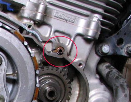

Hi,nigges87 hat geschrieben:also die lagerschalen sehen eigentlich noch gut aus, die fase die da zu sehen ist ist eher gewollt......denk ich. Steuerkette ist schon ordendlich gelängt aber noch im toleranzbereich ( kettenspanner hat noch abstand zum motorgehäuse, wobei das nur noch max 2mm waren ) Hat jemand was gebrauchtes rumliegen ?
gruss nic
dann vielleicht mal das Messingröhrchen prüfen, dass den Kolbenboden mit Öl kühlt. (kann man von der Kupplungsseite heraussziehen, wenn der Deckel ab ist). Das scheuert gerne durch, wenn die Steuerkette zu lang wird.
