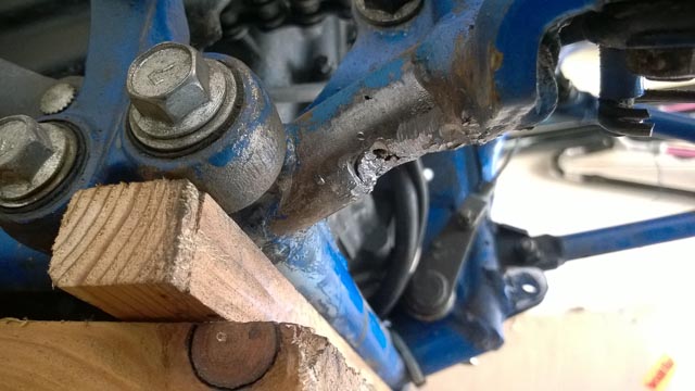

mich würd mal interessieren, ob es typische Stellen am Rahmen gibt, die Rosten oder Brechen.
Ob das Konstruktionsfehler sind (immer die gleichen Stellen) oder "Serienstreuung", also Material und/oder Schweißung schuld ist.
Bei mir (SN41A) war der rechte Motorunterzug da, wo das Alumotorblech aufhört (nähe Fußraste), gut angerostet. Aber ist nicht die tiefste Stelle am Rahmen (Wassereintritt), die währ bei Seitenständer genau auf der anderen Seite. Irgendwo scheints da ´rein zu Suppen.

Rechts iste eher ungewohnt, links zwischen Fußraste und Seitenständer ist wohl fast jede DR durchgefault...

Das kann ich nur bestätigen, an genau der Stelle ist meine SP41 auch heftig angegriffen.

Yepp ... Unterzug links zwischen Raste und Ständer ... bei meiner 44er auch. Hab aus nem Schlachterahmen ein Stück herausgetrennt und es drauf geschweißt und verstärkt.

aber 41 - 45 hab ich da unne schon etliche geschweißt...

Schade, gerade erst gelesen. Meine DR 600 hat auch hinter der linken Fußraste Lochfraß. Und das trotz Garage, eingeölt, eingemottet jahrelang...
Alles toll am Motorrad -aber laut Werkstatt ist schweißen nicht sinnvoll/erlaubt -und einen neuen Rahmen einbauen ist mir zu aufwändig mangels Zeit. Obwohl es einige in eBay o.ä. günstig gibt...
Schon ärgerlich, wegen so eines "kleinen" Defekts kann ich mein ganzes Projekt DR 600 wieder reisefertig zu machen (nach jahrelangem Stillstand, BJ 1989) beerdigen
