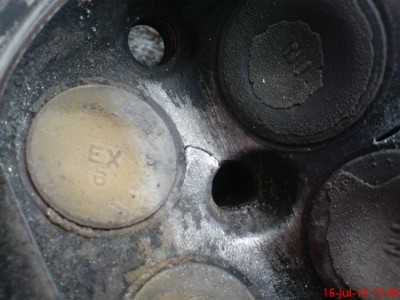

nachdem ich heute mal nach der Ursache für ständige Ölflecken under meinem Motorblock der SP44b gesucht habe,
hat mich fast der Schlag getroffen. :shock:
Hinter der inneren Zündkerze (siehe Fotos) ist ein Lock mit ca. 2mm Durchmesser.
Dem Verschmutzungsgrad am Motor nach, muss aus diesem Loch auch eine nicht unerhebliche Menge Öl ausgetreten sein (geschätzt 50-100ml).
Nur durch den Gummibalg der ZK wurde das Loch etwas "abgedichtet" und hat schlimmeres verhindert.
Eine Schraube liegt direkt darüber, evtl. hat hab ich sie zu fest angezogen? Hab mich eigentlich immer an die Drehmomente gehalten.
Außerdem sieht das Material beim Loch gerade mal 1mm dick aus?!
Nun möchte ich eigentlich ungern einen neuen / gebrauchten Zylinder kaufen und damit nur weitere Probleme generieren.
Ich würde von euch gerne ein paar Tipps für mein weiteres Vorgehen einholen.
Könnte z.B. eine Abdichtung mit Dirko-ht funktionieren?
Mit wieviel Druck muss ich an der Stelle rechnen?
Hat von euch schonmal so ein Loch bemerkt? Ist es vielleicht sogar normal und ich bin auf einer völlig falschen Fährte?
Ich würde mich über eure Hinweise freuen.
Dominik

das Loch hat fast jede DR, das gehört so.
Mit einem neuen/gebrauchtem Zylinder kannst da auch nix bewirken, das ist im Zylinderkopf.
Wenns da rauspullert kommt es von weiter oben...

das ist die Bohrung von der Deckelschraube die darüber liegt. Sieht man recht schön auf dem ersten Bild.
Wenn da Öl rauskommt ist die Deckelabdichtung nicht richtig gemacht worden.
Gruss Wolfgang

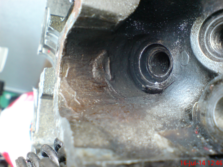

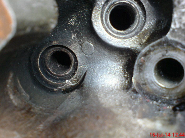

Die Beiträge im folgenden hatten mich nämlich nachdenklich gemacht und so habe ich mir den alten ZK heute nochmal angeschaut...
Riss zwischen hinterer Zündkerze und Auslassventil, innenseite
Riss von außen
Riss von außen
und nochmal mit dem "ominösen" Loch, das ich mit Haftstahl verschlossen hab...
In der Tat hat der Riss im Zylinderkopf mit dem von Dir gezeigten Loch rein garnix zu tun.
D.h. Du kannst das Loch, so wie ich auch, mit dem "Haftstahl" verschließen, ohne großartig was zu demontieren!
Einzig die Zündkerzen müssen raus, (Zündkerzenlöcher aber zustopfen, damit nix reinfällt)säubern mit Bremsenreiniger, dann mit kleinem Spatel den Haftstahl auftragen und glätten...
