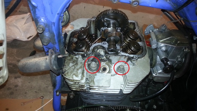

Also die beiden äußeren Zylinderfußmuttern würde ich tatsächlich nachziehen. Das ist ja kein großer Akt. Kommst du auch dran, ohne den Ventildeckel zu demontieren.
Die anderen beiden sind leider innen drin, also unterm Ventildeckel.

hm, das würde ich nicht machen. Alle mit dem identischen Drehmoment nachziehen, oder keine. Vielleicht können die Motorenprofis noch was dazu sagen.
