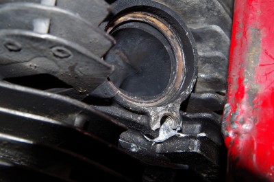

Ich denke mal die Sache mit den Gewindebuchsen wäre eine gute Lösung gewesen,allerdings fehlt mir dazu die plane
Fläche am Gewindeeingang. Die eine Gewindehälfte hat noch die Originallänge,die rechte ist bis zur Zylinderaussenwand abgebrochen.Die Gewindebuchse wird so wohl nicht richtig halten!
Die Gewindebuchse könnte man ja zusätzlich mit Loctite einkleben.
Muß mal gucken wieviel das Zeug an Hitze aushält! Weiß jemand ungefähr wie hoch die Temperaturen am Krümmer sind?
Ich stell mal ein Foto hier rein zum besseren Verständnis.
Ich halte euch auf dem laufenden :D

peluche hat geschrieben: Was bleibt ist ein Gewindegang von 6mm.
so sieht der also aus... verstehe
