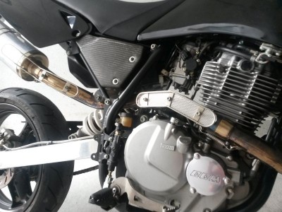

Re: CCM R30 Umbau-Thread
Sodele, es geht nochmal bissl weiter.
Eines vorweg: die Engländerin rennt nach wie vor wie Schmitt´s Katz.
Ich hab die Feder hinten noch bissl vorgespannt, um ´nen Zentimeter oder so höher zu kommen da meine
Frau angefangen hat in Rechtskurven den Bremshebel abzuschrabbeln, zuviel geht natürlich nicht, sonst funktioniert
das Federbein nicht mehr richtig. Vielleicht sollte sie einfach mal ihren
Fahrstil überdenken...

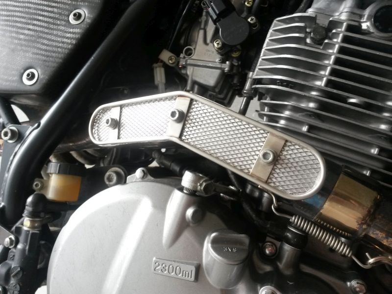

Am rechten Bein hat sie die hohe Hitze vom Krümmer reklamiert, deshalb hab ich ihr ein Alu-Blech unter den originalen Hitzeschutz
gebastelt, damit es nicht allzu billig aussieht hab ich noch etwas mit nem Drahtgitter "gezaubert".
Hier ist das Ergebnis und funktionieren tut´s auch:
