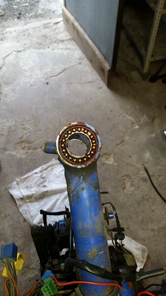

kann ich auf ein Trapezförmiges Kugelager umbauen wie unten oder muss ich es so lassen.<br />Und war es richtig das es aussieht als ob eine Kugel fehlt?<br />Habe 18 Kugeln
Habe 18 Kugeln

Der Umbau auf Kegelrollenlager sollte funtionieren. Ich denke, der sp41 Rahmen entspricht drr Sn41, dann sollte z.B. das hier passen:
http://www.mvh-shop.de/Lenkkopflager-SS ... -1991-1992
Lass dir das aber von den dr600 Experten bestätigen, ist ohne Gewähr ;)

Umbau auf Kegelrollenlager erfordert das Abdrehen des Gabeljochs im Durchmesser im Bereich des oberen Lagers, da das Lager dicker ist und somit weiter runter aufs Joch muss.
Das kannst du ohne Probleme selbst machen auf der Drehbank, ist kein großer Act.
Oder schnell machen lassen für nen 10er.
Die untere Lagerschale aus dem Rahmen zu schlagen war glaub ich recht eklig vom Platzangebot her, bin mir nicht mehr sicher.

um die Lager besser raus zu bekommen, kann man eine kleine Fase im Innenbereich mit dem Dremel reinziehen, dann kann man die Dinger mit dem Dorn raustreiben.
War glaub ich bei Yamaha ab Werk so.
Wenn ich mich recht entsinne, gibt es Kegelrollenlager, die in den Dr600 Kopf passen, allerdings 1/10 zu klein sind. Spezis haben dann ein passendes Fühlerblatt von einer Fühlerblattlehre dazwischen gepackt. Ich weiß aber nicht, ob sich das nur auf den Durchmesser, oder auch die Tiefe bezog.

Das mit dem Kegelrollenlager hört sich schon mal gut an werde mir dann mal zwei holen und das eine oben anpassen.

kermit hat geschrieben:Der Umbau auf Kegelrollenlager sollte funtionieren. Ich denke, der sp41 Rahmen entspricht drr Sn41, dann sollte z.B. das hier passen:
Is zwar alle OT, wat solls:
Ich musste am Zentralrohr/Gabeljoch am unteren Lagersitz ein paar mm tiefer Feilen, weil das neue Lager etwas höher ist. Manche drehen es ab, hab keine Drehbank und Feilen gelernt. Soweit ich weis immer der Fall bei Kegellager. Ist aber weich der Stahl.
Ja, und unten rausholen: Scharfer Dorn, großer Hammer, etwas warmmachen aussenrum?, und gezielte, ordenliche Schläge. Je länger du rumeierst, um so ätzender wirds. Und die Schale am Joch unten auftrennen mit Flex ohne ins Rohr zu säbeln :lol:
