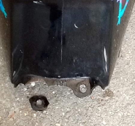

Hoffe habe die Ursache für das vibrieren gefunden und nicht die Folge der Ursache.[img[/img]
