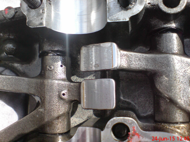

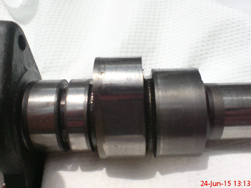

Habe Seitendeckel, Sitzbank und den Tank abgenommen und mir die Sauerei angeguckt...
Der Auslassventildeckel war lose, weil eine Schraube verabschiedet, die 2. hat beim ausdrehen die letzten 3-4 verbliebenen Gewindegänge mit herausgerissen, die konnte ich dann von der Schraube runter drehen
Die Haube abgenommen (zum Zustand von Kipphebeln und Nocke sag ich jetzt nix
, nur soviel: 90 000 km!!!...)
Dann alte Schraubenlöcher aufgebohrt,
Heli-Coil Gewinde geschnitten und gestopft, neue Kupferscheiben unter die entsprechenden Schrauben, Dirko auf die Dichtflächen, Schrauben angezogen, fertig!
Jetzt suppt nichts mehr....
Muss mich wohl nur mit dem Ersatzmotor ein bisschen ranhalten...

top Motor, so eilig ist der Ersatzmotor
nicht, wenn man den Motor gut
wartet hält der fast ewig..
Re: Sifft wie Sau
Wollte ich auch gerade sagen.
Die Nockenwelle und der Rest sehen doch gut aus. . Sieht halt gepflegt aus nicht so wie bei mir wo wahrscheinlich mal das öl gefehlt hat.
