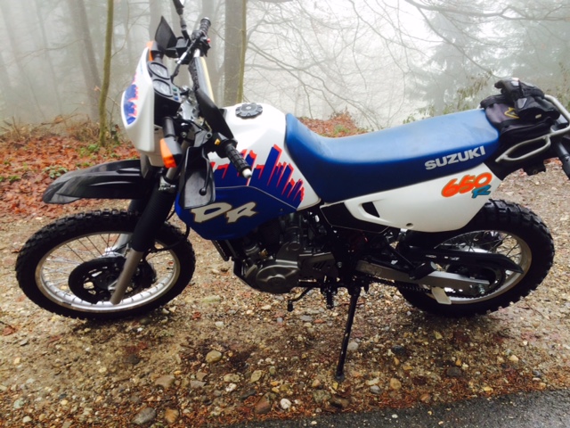

Bei meiner SP 45 will ich den Benzintank ersetzen, bereits zweimal geschweisst, zudem
rostet er von innen. Nun suche ich eine Alternative, hat jemand Erfahrung mit einem Kunststofftank
und welcher Typ ist zu empfehlen. Danke für Eure Meinung.

25 L Tank von Acerbis. Robust, trotz des Inhaltes nicht viel größer als der originale Blechtank und ermöglicht 500 km Reichweite.

Ich hab eine Quelle gefunden aber nur für einen 20 Liter AcerbisTank.Den gibt es auch noch in schwarz!
Und hier noch ein Link,das ist dann auch der gesuchte 25 Liter Tank:
http://www.ebay.de/itm/Acerbis-Suzuki-D ... 1c5613e57d

Habe hier noch einen 25 L für die SP 45 rumliegen, wenn Bedarf besteht... Er ist technisch in Ordnung, aber optisch 'ne Niete und müsste lackiert werden. Dafür gäbe es den für wenig EUR im Vergleich zum Neupreis.

Lackieren bei dem Kunststoff kannst vergessen.
Der Sprit tritt durch oder sagt man er gast aus.
Deshalb verfärben die sich auch und farbe blättert früher oder später aus.
Grussi AXL

Eigentlich suchte ich für meine SP45 einen neuen Tank, wenn's dazu aber noch Original Verkleidungsteile gibt, nehme ich die gerne. Neu zwar in weiss, SP44 Look, gefallen tut sie mir trotzdem.
