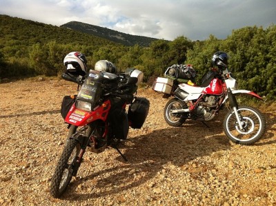

Im Sommer war ich mit meiner 650er Dakar und einem Kumpel mit seiner dr 750 in Spanien. War eine saugeile tour durch die Schweiz Österreich Frankreich....
Falls irgendwer Fragen hat bezüglich der Strecke, meldet euch!

Schöne Bilder und eine schöne DR. Ich steh eigentlich mehr auf die blaue Variante, aber deine sieht auch beladen sehr gut aus.
Re: Spanien / Pyrenäen
Jo Rot sieht auch echt gut aus bei dem Moped. Wahnsinnig zuverlässig diese Maschine, ich hoffe die dr 600 ist auch so unkaputtbar
