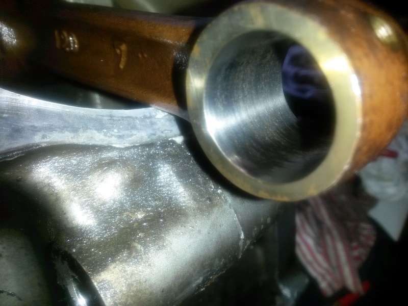

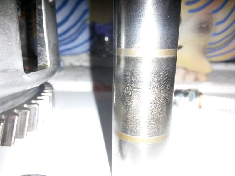

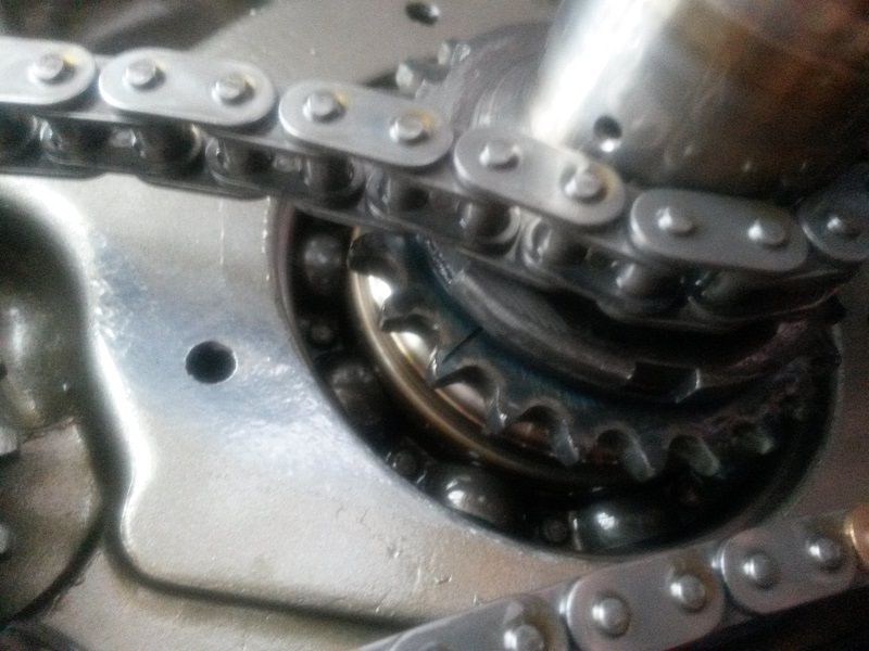

So da bin ich wieder, und ja es gibt ein paar Bilder :D , aber die sehen nicht so gut aus :(

Wie auf den Bildern zu sehen ist der Kolbenbolzen angefressen und das Pleullager auch :oops:
Das Zahnrad für die AGW-Kette sieht auch nicht gut aus, was meint ihr.
So langsam kann ich sagen dass an dem Motor nix mehr zu gebrauchen ist.
- Den Kopf habe ich im Sommer bereits getauscht (der ist also noch gut)
- Kupplung rutscht, Korb hat spiel
- Kolben hat riefen
- Kolbenbolzen hat Fressspuren, auch das Pleulauge
- Getriebe hat Pitting
- AGW-Zanhnrad sieht fertig aus
- Späne im Öl
Dabei habe ich den Motor noch nicht einmal ganz offen :cry:

Jo, das schaut alles nicht so aus als würd mans mit gutem Gewissen wieder zusammenbauen ...
Ich wage zu behaupten 8) hätteste ihn nicht aufgemacht wär er noch durch die Mongolei gekommen und dann friedlich verstorben. :lol: :mrgreen:
Aber man weis ja:
Hätt der Hund nicht geschissen, hät er den Hasen noch erwischt .. 8)
Edit: das sieht alles nach Ölmangel aus. 300ml zuwenigb kann da tödlich sein. v.A wenn man Strecke macht.
