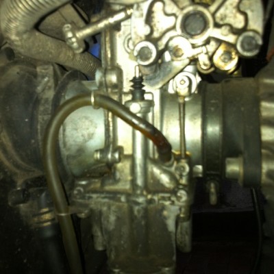

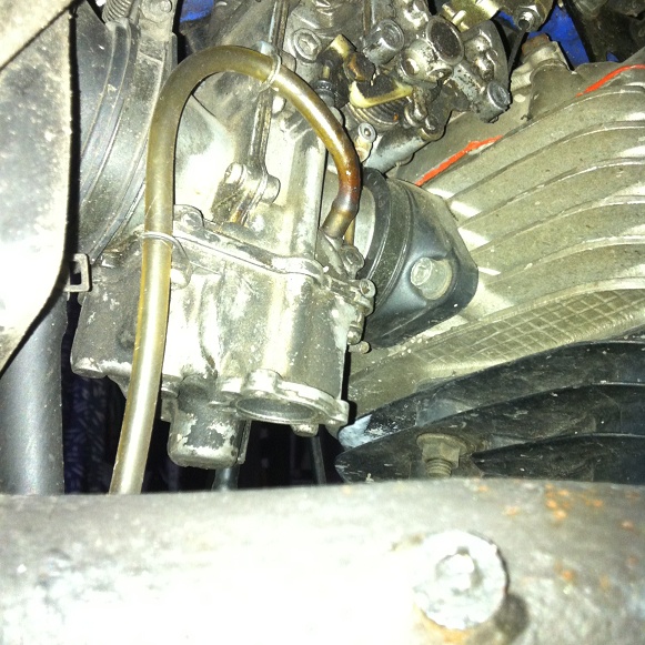

Moin moin,
Ich habe da mal eine kurze Frage: seitdem ich meine dr 600 gekauft habe läuft sie untenrum (unter 4000) ziemlich ruckelig und die Gasannahme ist untenrum auch nicht so das wahre. Ich habe den Vergaser mal fotografiert. Ist der original? Kann es sein das die Beschleunigerpumpe ausgebaut ist, da unten an der Schwimmerkammer meines Erachtens irgendetwas fehlt?! :D
Hoffentlich kann mir da wer helfen :D

Hi DR 600 J
Der Vergaser ist ein 38 er Mikuni Flachschiebervergaser und ist in der DR 600 original verbaut worden.
Die Beschleunigerpumpe ist der Stift an der Seite, der von dem Kleinen Federhebel bei Vollgas gedrückt wird. in der Vergaserwanne muss dazu in der Seitenwandbohrung ein kleiner Kolben sitzen und in der Mitte der Vergaserwanne ein Messingröhrchen stehen.
Wenn du auf den Kolben drückst, kommt Benzin aus dem Röhrchen. So nun kannst du Dir das schonmal ansehen.
Wenn sie ruckelig läuf, kann das sicher viele Ursachen haben. Ich hab bei meiner 600er viele Kleinigkeiten gefunden, bis ich wieder zufrieden war damit. Prinzipiell laufen diese Motoren erst ab 3000 U/min wirklich rund.
Von defekten Dichtringen bis zu einer nicht nachgespannten Ausgleicherkette und verbrauchten Kopfkomponenten hatte ich alles dabei.

Der Vergaser gehört so, der dreieckige Anguss am Gehäuse bleibt leer, ohne Deckel und Membrane.
