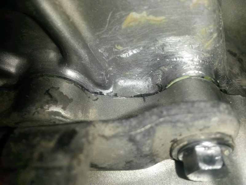

Hier die angekündigten Bilder:
Zu erst so wie ich sie gekauft habe

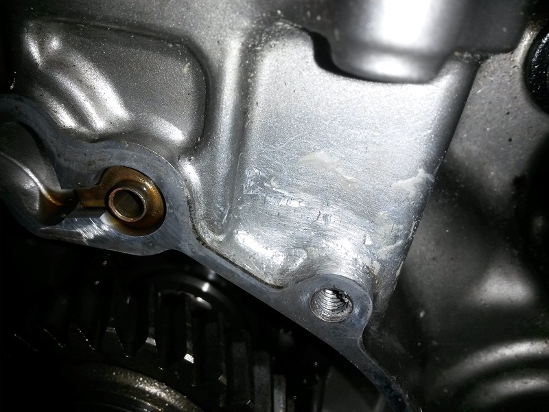

Re: Motorrevision steht an
Dann so wie es jetzt aussieht. Die Kratzer stammen von mir, die hart gewordene Masse ging schwer ab
das sieht so aus, als ob da alles
einwandfrei in Ordnung wäre.
Vielleicht ist der Deckel verzogen
und es hat mal auf der großen
Reise des Vorbesitzers weiter
vorne getropft.
Vielleicht zieht es das tropfende
Öl auch beim Fahren nach vorne.
Notreparatur im Urlaub auf die
Schnelle. Vielleicht wurde der
Deckel verspannt draufgeschraubt.
Wenn es mit dem alten Deckel dicht
wird ist doch auch egal warum es
vorher getropft hat. Die Gewinde
sehen auch gut aus.
vorne getropft.
sehen auch gut aus.
