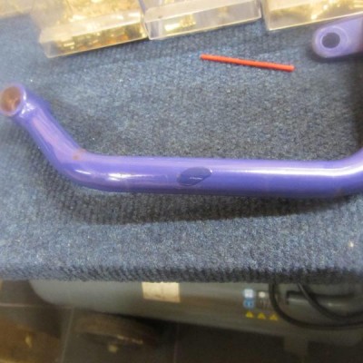

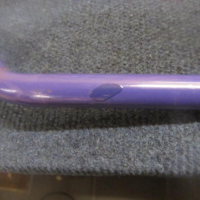

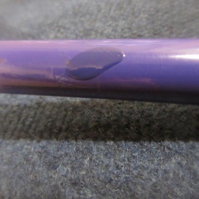

Re: Farbcode für DR 650 SE 1996
Gelöschter User hat geschrieben:
.....verschiedene Farbtabellen, und die Renault - Farbe 481 "Bleu Outremer" scheint auch ziemlich zu stimmen.
Ich werde berichten, wie der Farbton zum Ausbessern ausfällt.
So, nach dem Auftragen war ich von "Bleu Outremer" sehr angetan, es schien genau der richtige Farbton zu sein.
Nach dem Trocknen ist er jedoch etwas dunkler geworden und daher nicht perfekt der richtige Farbton.
Für kleinere Ausbesserungsarbeiten jedoch geeignet.
Nachfolgend ein paar Fotos:
Gruss
Thorsten
