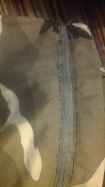

Angefangen hab ich damit die Hose unten einfach zuzunähen, da ich keine Ahnung hab, wie stabil die Naht ist und welcher Belastung sie schlussendlich ausgesetzt sein wird, bin ich einfach sehr oft hin und her. Sieht dann so aus, gewinnt keinen Schönheitspreis, sollte aber definitiv was aushalten:
Naht unten
Naht unten
Wenn ich jetzt vorher etwas geplant hätte, hätte ich die Naht direkt höher gesetzt, aber so musste ich dann feststellen, dass die Hosenbeine ca. 10 cm zulang sind.
Ich habe dann erst mal mit den Schnallen zum schließen weiter gemacht, auch hier, lieber zu oft drüber als zu wenig.

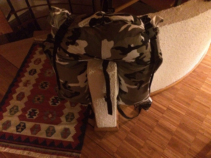

Da ich keine Bilder gemacht hab, nur das akutelle Ergebnis:
Fertig
Fertig
Natürlich ist das ganze nicht dicht, aber entweder kommt Gepäck rein, dass nass werden kann, oder der es muss mit wasserdichten Packtaschen gearbeitet werden.
Wie sich das ganze beim Fahren verhält muss noch getestet werden, sollte es ordentlich halten, dann ist es eine billige Möglichkeit Gepäck unterzubringen, wenn nicht, war es ein Interessantes Projekt. Weiteres folgt...

Und viel wirst Du in die Hosen"Tasche" nicht reinkriegen...
Grüße Dirk

Das Haserl fährt im Optimalfall selber :P
Andere DR Fahrer packen sich ein Topcase drauf, das ist VIEL schlimmer.
Ich weiß nicht, welche Taschen du meinst, wenns aber so eine Speedbag-Ding ist: Die bekommt man auf dem Soziussitz nicht sinnvoll fest (zumindest ich nicht).
Code: Alles auswählen
Die DR wird damit nicht mehr aus
der Garage raus wollen....
Die hat keine wo sie nicht raus wollen könnte ;)
Bzg Platz: Zelt + Schlafsack passen zusammen in ein Bein rein

Zugegeben DAS Topcase sieht nicht total bescheuert aus, hatte diese Plastikteile im Kopf.
Sobald ich das Teil test werd ich auch ein Bild davon machen. Ich sag ja, sie ist nicht dicht, daher nicht zwangsweise für alles geeigent, aber Außenzelt, Wasser, Topf so was kann rein.
