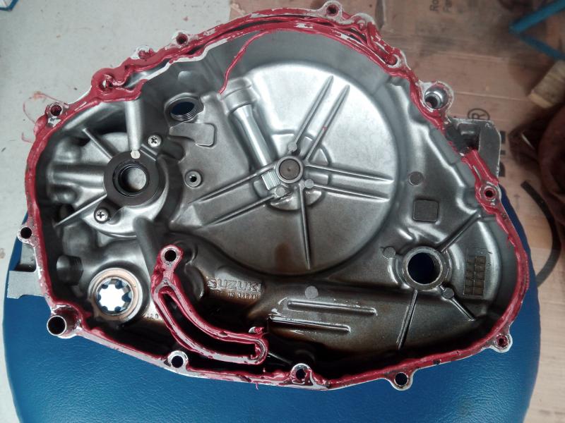

Hi
...egal was, nur nicht so:
...mein´ ja nur...
...mein´ ja nur...
Re: Dichtung erneuern. Motor abdichten.
Super Foto.
Genau das mag ich nicht, alles einfach mit Dirko HT einkleistern.
Und dann ja noch " viel hilft viel ".
Aber dicht war,s bestimmt......
Hi!
So dicht, dass, der Nockenwelle und Kipphebel nach zu urteilen, kein Öl mehr im Kopp ankam...
...zugegeben: es hatte auch noch andere Gründe; Guckst Du da:
http://www.dr-650.de/viewtopic.p ... 10#p127015
...aber Trotzdem!
Jaaa! Und ob!Aber dicht war,s bestimmt......
...aber Trotzdem!
