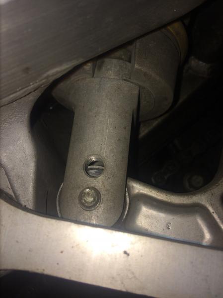

Danke für die Tipps, ich habe jetzt bei Hessler erstmal eine verstärkte Feder bestellt. Mal sehen ob das Heck damit nicht mehr so unten hängt. Das Federbein habe ich mir mal genauer angeschaut, die Höhenverstellung ist unten nur über 2 Positionen in der Befestigung veränderbar, bin aber leider schon in der höheren Position. Laut dem Blog von der Hessler Page ist damit auch der Federweg verstellbar (wenn ich es richtig kapiert habe).

der Wahlbereich der 40mm Tiefer/Höherlegung bei der SP46 ab Werk wird beim Federbein nicht nur über die Auswahl Bolzen oben/unten eingestellt.
Da muss noch das dicke Anschlaggummi unterhalb der Feder umgedreht eingesetzt und die Feder um ein bestimmtes Maß auf dem Gewinde nach oben verstellt werden.
Bei der Gabel muss diese zerlegt (idealer Zeitpunkt für nen Gabelservice! :D ) und zwei Hülsen und Federn in anderer Reihenfolge wieder eingesetzt werden.

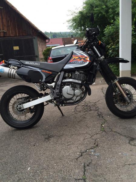

Hier mal noch ein Bild der neuen DR

Sieht gut aus dein Bike

Ein Photo der Position des Gummipuffers unter der Feder Stelle ich ein, wenn ich in die Garage komme. Der Gummipuffer liegt in der hohen Fahrwerksposition plan auf dem Teil in welches der Bolzen zur Verschraubung mit der Umlenkung kommt. In der niederen Position wäre der Gummi umgedreht und unter dem Gummi ein 1-2cm verjüngter Teil zu sehen.
Gruß Dom
Re: Wieder ein neuer DR Sumo Fahrer
So siehts aus wenn höhere Position

Euch ist aber bewusst das das Teil aus massivem Metall ist und nicht aus Gummi.
Mit dem rotorangen Gummi der als "Endanschlag" dient hat die Höhe des Federbeins nichts zu tun. Es geht um den ich sag mal Teller-Ring darunter. Dieser kann umgedreht montiert werden, so dass das Heck hier um die Höhe dieses Tellers runterkommt. Zusätzlich hat man die beiden Montagepunkte am Federbein unten.

Durch das drehen des unteren Aluminiumteils wird nur die Feder mehr vorgespannt. Die Gesamtlänge des Dämpfers ändert sich nicht. Das wird nur durch die beiden Bohrungen am unteren Ende des Dämpfers möglich oder durch tauschen der beiden Knochen.
