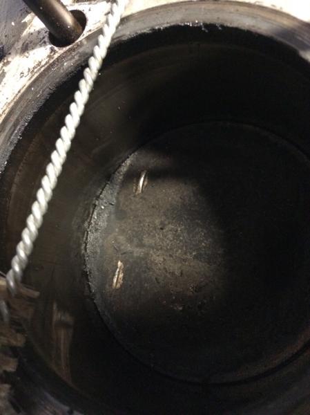

Nach dem Dilemma mit der Kette der Ausgleichswellen überprüfte ich heute den Spanner der Steuerkette.
Natürlich auch so gibt wie am Ende!
Beim Einbau des Spanners hackte es ein bisschen! Ich drückte den Spanner mit genügen schmuckes rein, was er auch tat mit einem lauten "klong".
Komisch.
Was es war was da Klong gemachte hatte ergründete sich mir als ich den Kickstarter durchdrückte! Ein Eindeutiger Widerstand bis zu blockieren des Motors.
Könnt mich steinigen aber ich nehme an die Steuerkette sprang über paar zacken beim einführen des Spanners!!
Demontage des Kopfs zeigt deutliche Spuren der Ventile am Zylinder! Ich glaube auch zu erkennen das die Auslass Ventile sich nicht ganz gerade bewegen lassen.
Was meint Ihr? Kopf hinüber? oder nur Ventile wechseln? selber machen oder gleich neue Ventilführungen? Da ich auf eine 650R in meiner Gegend schiele.........
Gruss
Marco

Ventile raus und auf Schlag vermessen, die Spiele stehen im WHB. Dann Ventilführungen und Sitz vermessen. Auch Angaben im WHB folgen. Ventile musst du in jedem Fall neu einschleifen.

Wenn ich das Bild des Kolbens sehe, dann sehe ich nichts, das an einer Kollision erinnert. Diese Kerben haben alle Kolben.
Wie sehen deine Ventile aus?
Ich hatte einen Steuerkettenriss und meine Ventile hatten nichts. Musste diese nur säubern und neu einschleifen. Natürlich neue Ventilschaftabdichtungen.
Habe jetzt schon die ersten 1000km runtergespult und er läuft hervorragend.

Das sind eindeutig frische Kontakt Marken der Ventile auf dem Zylinder. Das sind bestehende Kerben im Zylinder die waren aber gut mit Russ eingedeckt.

Solche leichte einschlägt hatte mein Kolben auch. Die habe ich entfernt. Zeige doch mal den Kopf.

Ventile schliessen und sehen nicht krumm aus, glaube aber zu sehen das die Ventile nicht ganz gerade laufen wenn ich sie von Hand bewege.
Und der Motor blockierte beim durchdrücken des Kickstarter.
Dichtung drauf, Starten und sehen was geht(bzw Kompression prüfen)?

Wie gesagt: Vermessen.

Das ist schon richtig. Aber meine Verdichtung ist in Ordnung, mein Öldruck auch. Der Motor schnurrt wie ein Kätzchen. Ölverbrauch gleich null.
Natürlich habe ich meine Ventile vermessen nach dem reinigen. Alle waren in Ordnung. Danach habe ich diese neu eingeschliffen.
Ich wollte deshalb auch sagen, das nicht jeder Motor gleich total defekt sein muss. Er solle den Kopf richtig ansehen und dann sieht er, ob ein Schaden vorhanden ist oder nicht. Ventile ausbauen und dann in die Drehbank zum säubern und vermessen.
Sollte dann ein Ventil krumm sein, ist das auch ein geringer finanzieller Schaden. Diese kann man einzeln nachkaufen. Wichtig ist, das der Kopf in Ordnung ist.
Re: Ventile krumm?
Ich würd auch empfehlen, die Ventile auf Rundlauf zu prüfen. Selbst wenn die Kompression noch gut ist, kann ein nur einseitig in den Sitz drückendes Ventil durchbrennen. Das geht oft ganz schnell, da reichen ein paar flott gefahrene Kilometer.
Bei so leichten Berührungen sind keine anderen Schäden zu erwarten. Wer mutig und geizig (oder pleite) ist, kann leicht krumme Ventile auch ausrichten. Wenns nur ein paar Hunderstel sind, sowieso. Dabei darf der Schaft keine Macken kriegen, man sollte also schon das Hirn einschalten...

Also ich habe meine in der Drehmaschine (besitze diese selbst) die Ventile gereinigt und danach mit der Messuhr auf seitlichen Rundlauf und senkrechten Rundlauf geprüft.
