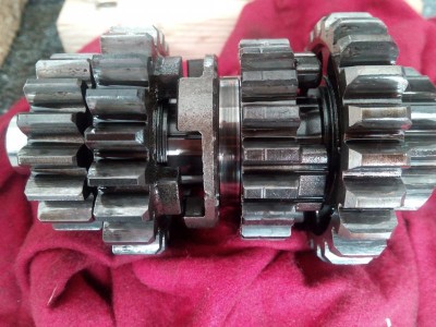

Getriebewelle Ritzelseite, Gänge v.l.n.r:2,4,3,5,1
...diese Rädchen hier sind seit 1990 mehr als 93 000 km gelaufen, mit Ausnahme des 3. Ganges, der hat nur 22 000 km auf den Zähnen...
Man sieht, dass der 5. Gang auch ganz schön Pitting hat...

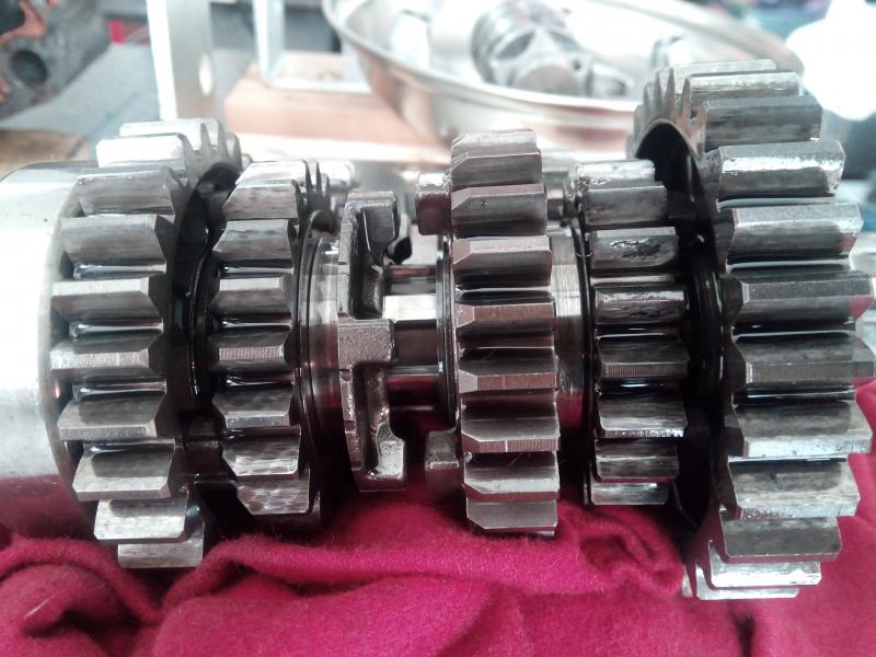

Getriebewelle Kupplungsseite, v.l.n.r:2,4,3,5,1
...an allen Zahnrädern mehr oder weniger Pitting...
Fazit: sicher wird der 3. Gang am häufigsten benutzt und gibt wahrscheinlich deshalb am ehesten auf...
Ein weiterer Grund könnte die Unterdimensionierung des Getriebes allgemein sein...
Mein "freundlicher" meinte damals (hinter vorgehaltener Hand), Suzuki habe das Getriebe der DR 500 einfach in die 600er übernommen, u.s.w.

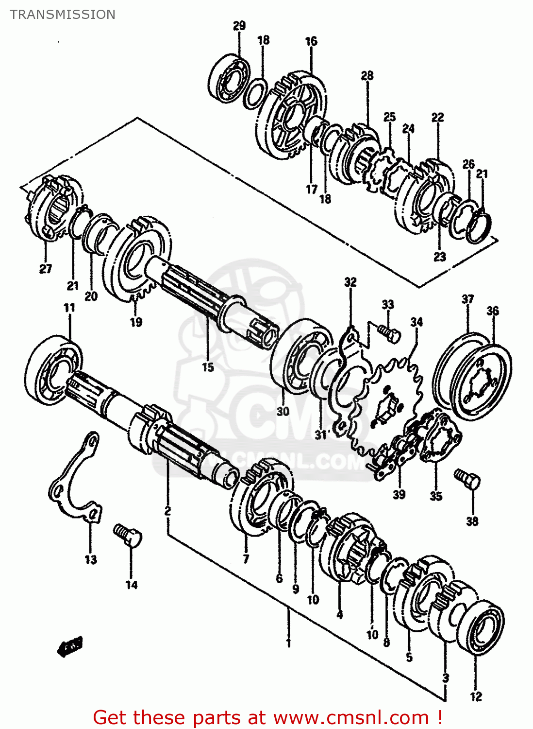

Guckst Du mal da:
http://images.cmsnl.com/img/partslists/ ... 6_92a5.gif
Hier kostet das Zahnrad des 3.Gangs übrigens auch 290.-€ :wink:
...und hier die 600er:
http://images.cmsnl.com/img/partslists/ ... 8_62cd.gif
...genauso hier, 290.-€... :roll:
Zum Vergleich das der 650er:
http://images.cmsnl.com/img/partslists/ ... 6_67b7.gif
...Baukastensystem halt, das dürfte der wahre Grund des vorzeitigen aufgebens des 3. Ganges sein!
