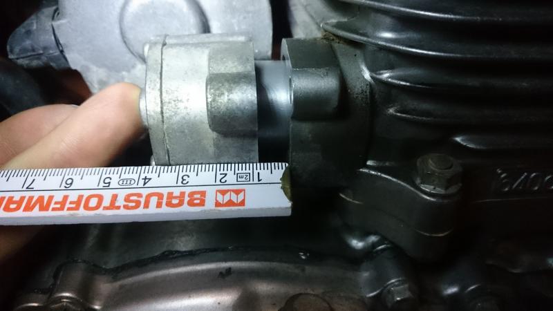

Ich habe mir gedacht, jetzt kann es doch nur noch die Steuerkette sein, die zu locker ist und irgendwo schleift und das geräusch verursacht. Also habe ich mich gestern Abend dran gemacht und den Steuerkettenspanner ausgebaut. Doch zu meiner enttäuschung ist die Kette noch gut :oops: . Wenn ich den Spanner einstecke habe ich noch 8mm bis zum Geäuse.
Spanner
Spanner
Habt Ihr nen Tipp?

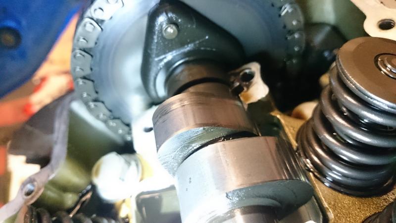

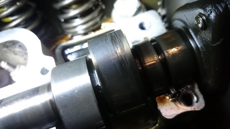

Da sowieso Winter ist habe ich mir gedacht machst du den Zylinderkopfdeckel mal ab und guckst dir die NW und die KH mal an.
Also gesagt, getan Haube abgenommen und große Augen gemacht.
Auslassnocke
Auslassnocke
Auslassnocke Spitze
Auslassnocke Spitze
Schöne Sche**e :cry:

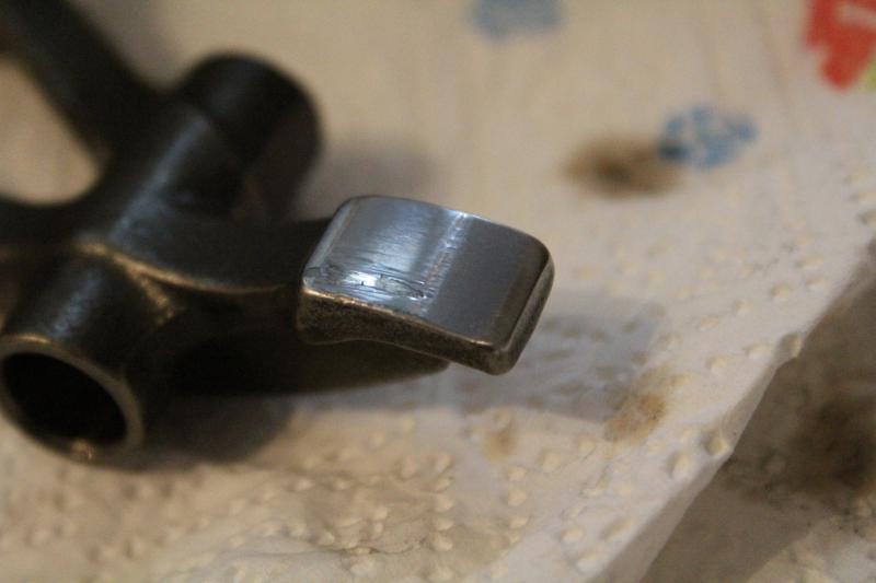

Die einlassnocke hat keinerlei kratzer oder abnutzungen. Auch der Kipphebel vom einlass schaut gut aus. Ich packe unten drunter noch ein paar Bilder (bin auf 3 begrenzt).
Woher kann das kommen?
Fakt ist, die Nockenwelle muss ich überarbeiten lassen. Ich habe heute schon geguckt und bei Tigerparts gesehen, dass die Nockenwellen Überarbeiten. Gibt es da erfahrungen zu? Oder Weiß einer von euch wo ich das gut machen lassen kann?

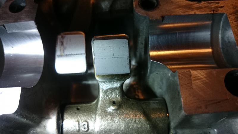

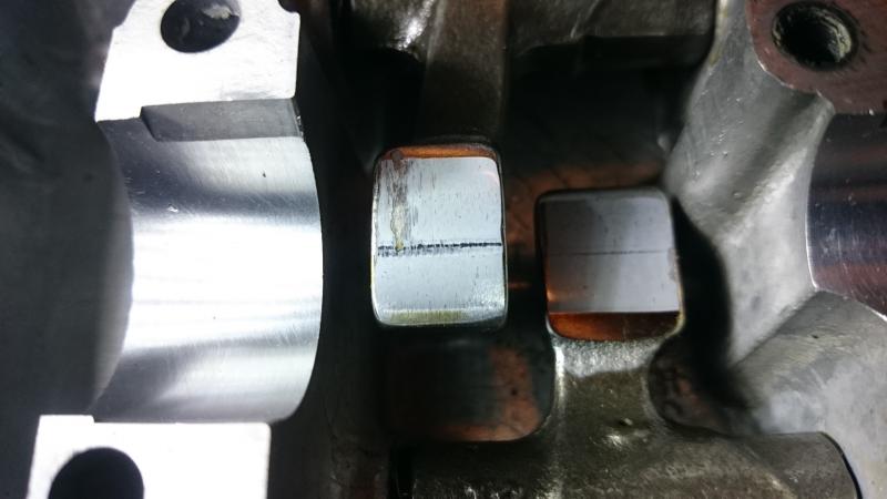

Hier noch die Bilder der Kipphebel

Grüß dich,
Also ich finde die Fresspuren jetzt nicht so dramatisch. Ich würde diese wegpolieren und fertig. Alternativ könnte man Nockenwelle und Kipphebel ersetzten, dann würde ich auch direkt auf eine Sportnocke tauschen. Habe ich auch gemacht.
Ist aber jedem selbst überlassen.

kontrolliere auch gleich die Kipphebel bzw. die Kipphebelwellen. Die Lagerung der Kipphebelwellen im Kipphebel dürften ausgeschlagen sein.
eine Möglichkeit ist das Aufreiben der Kipphebel und der Einsatz von Wellen mit entspr. größerem Durchmesser. Ist jedenfalls gängige Praxis bei den XL`s

ich würde sagen, dein Kipphebel hat
sich aufgelöst und die Nockenwelle
beschädigt.
vielleicht war zu wenig öl drin.

Angenommen ich wüde die Nockenwelle weiterbenutzen, wüde es reichen den Auslasskipphebel zu tauschen oder kann ich den sogar weiterbenutzen?

Kipphebel wenn dann alle beide austauschen. Wird dir der Mann von Tigerparts auch sagen, wenn du die Nocke überarbeiten lässt.
Und Recht hat er dann auch, ansonsten ist der Einlass dann als nächstes fällig. Zwischen 30.000 km und null km ist schon ein Unterschied. :mrgreen:

...neee, leider nicht schön! :( ...und wird auch nicht ganz billig! Dennoch durchaus reparierbar!
Die Investition lohnt sich aber auf alle Fälle, wenn Du Deine "Guteste" noch ein paar Jährchen weiterfahren willst...!
Und: Kompliment, dass Du das gleich gemerkt hast!
- Da haben schon ganz andere, völlig schmerzfrei, den Motor definitiv schlimmer zu Tode geritten... :roll:
Die Frage ist: war da evtl. ein Metallspänchen beteiligt, oder hat der Kipphebel die Nocke aufgrund von Ölmangel angefressen? :wink:
Wenn Metallspänchen, dann die Frage woher? Evtl. was mit dem Rasseln zu tun? Späne im Öl?
Empfehlen würde ich Dir also:
- Motor öffnen, Späne (o.a.) im Öl? Ggf. Kurbelwellenlager anschauen, Lagerkäfige i.O.?
- unbedingt: beide Kipphebel tauschen (der Einlassk. hat auch schon diese "Kante" in der Mitte... :roll: ) Kipphebelwellen tät ich auch mit austauschen!
- unbedingt: überarbeitete- oder (je nach Budget) neue Nockenwelle, nicht die alte weiterfahren...! :shock:
- Ventile checken: Ventilköpfe! ...eingedellt/breitgeklopft?
- würde außerdem noch den Ölkreislauf checken: alle Kanäle/Zuläufe frei? Durchpusten! Öldruck ausreichend? Ölpumpe!
Wie gesagt; das kostet natürlich, könnte aber schlimmer sein und damit noch teurer werden... :roll:
...wenn Du nichts machst und weiterfährst, ist der Kopf in weniger als 500km Schrott! :shock:
Wünsche Dir viel Erfolg! Halte uns auf dem Laufenden!

Re: Rasseln bei gleichbleibender Geschwindigkeit
das Rasseln war der Kipphebel auf der
Nockenwelle würde ich sagen
