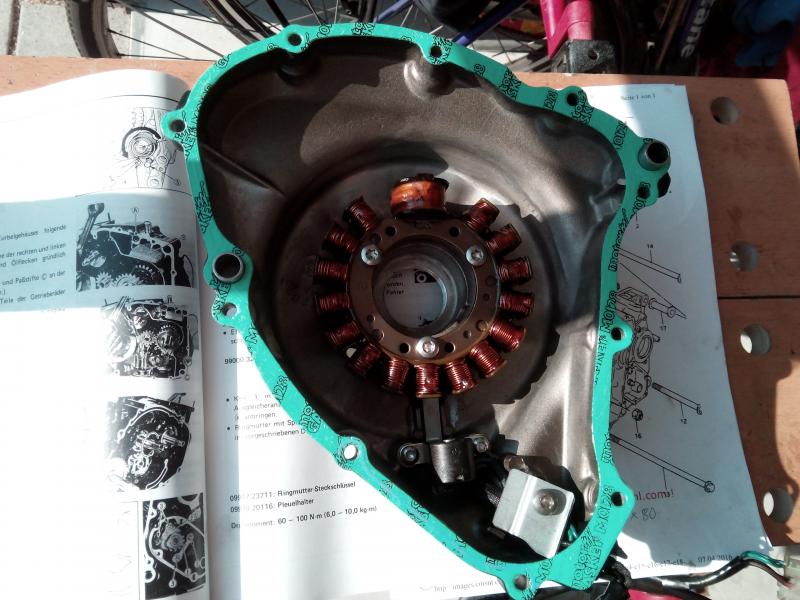

Das hier dürfte ein DR600-stator sein, aber so in Etwa schaut die DR650-LiMa auch aus:
http://dr600.pytalhost.de/e/lima08a.jpg
Beiträge: 2134
Re: Spannung an der Baterie Falsch!!!
Servus miteinander :D
hiha hat geschrieben:Das hier dürfte ein DR600-stator sein, aber so in Etwa schaut die DR650-LiMa auch aus:
...genauso isses:
Stator meiner Dakar, Bj. ´90
...der wurde, nebenbei, vor ca. 3 Jahren vom "Teichman" neu gewickelt, weil Zündstromspule durch... :cry:

Mann macht das also absichtlich mit dem Aufbau um eine hohe Frequenz zu erreichen um damit weniger Probleme mit der Glättung der Gleichspannung zu hat.
Wie sieht es mit der Funktion der der beiden anderen im Schaltplan eingezeichneten Spulen aus.
Die eine am Stator ist die, die die Versorgungsspannung für die CDI und Zündung erzeugt und die andere (am Rotor?) macht das, was bei Motoren mit mech. Unterbrecherkontakt der Unterbrecher macht, nämlich den Zündimpuls für den Einzylinder generiert?
Ist der Lima-Aufbau bei anderen modernen KFZ/Motorrädern auch mehrpolig über ca 75° verschaltet, also auch mit hoher Wechselstromfrequenz?
Tschuldigung wenn ich so viel Frage, aber meine Motorbastelzeit stammt aus der VW-Käfer und XT-500 Ära :wink:
Markus

insomnia hat geschrieben: Mann macht das also absichtlich mit dem Aufbau um eine hohe Frequenz zu erreichen um damit weniger Probleme mit der Glättung der Gleichspannung zu hat.
Die Glättung ist es weniger, sondern das Geregle wird einfacher. Bei der XT hast Du nur eine vierpolige LiMa, was das Geregle schwieriger macht.
Die eine am Stator, (oder auch zwei bei diversen 650ern) laden den Kondensator in der CDI auf 200-400V auf, und mit dem Pickup/ den Pickups aussen am Rotor werden Signale an die CDI für die analoge Zündzeitpunktberechnung weitergegeben.
Die meisten Mopeds ab 1978 (z.B. SR500) mit permanenterregten Lichtmaschinen haben Vielpolige. Wenn mehr Leistung gebraucht wird, sind fremderregte (wie im Auto) im Einsatz.
