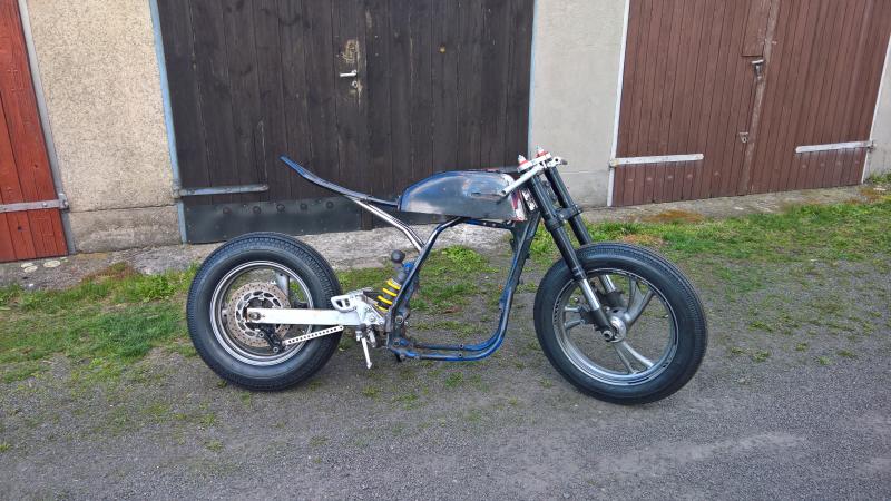

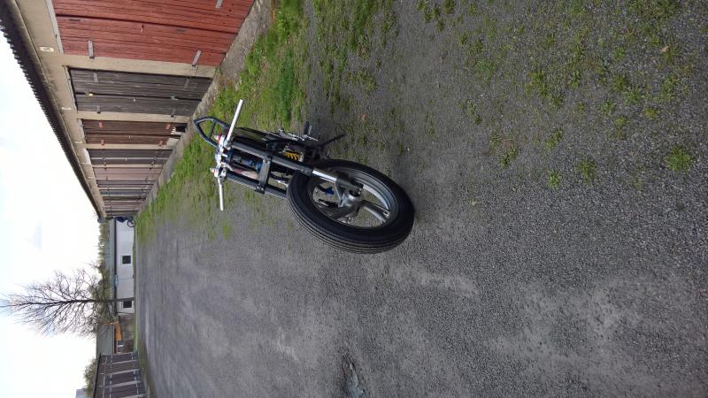

Wie bereits angekündigt möchte ich mein Umbauprojekt vorstellen. Auch wenn ich damit nicht jedermans Geschmack treffe und mich warscheinlich einige am liebsten steinigen würden.
Ich habe im Dezember damit begonnen und leider erst jetzt erstmalig den Rahmen mit Gabel und Rädern zusammenstecken können.
https://picload.org/view/rcarriil/rolling2.jpg.html
https://picload.org/view/rcarriii/rolling1.jpg.html
Das lag zum einen daran, dass ich den Rahmen habe schweißen lassen. Die Firma arbeitet mit einem TÜV-Prüfer zusammen und so soll die Abnahme am Ende ohne große Probleme und Ausgaben ablaufen. leider hat das etwas gedauert.

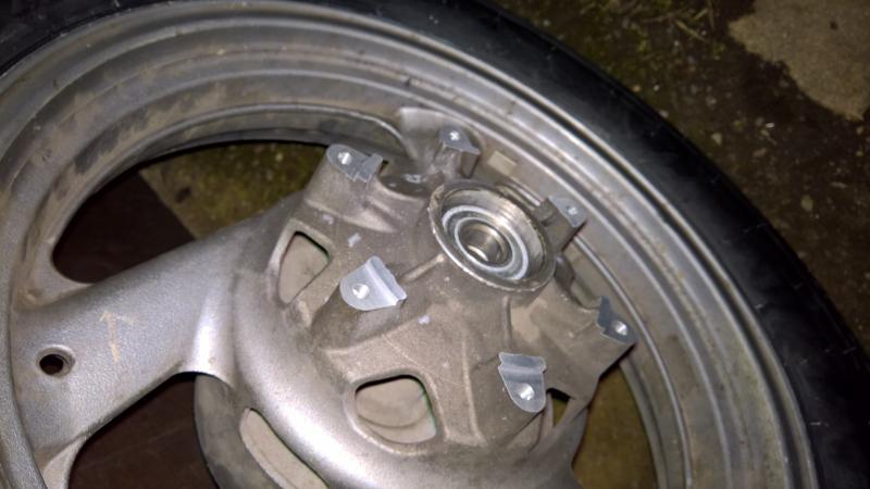

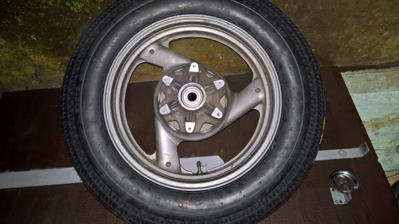

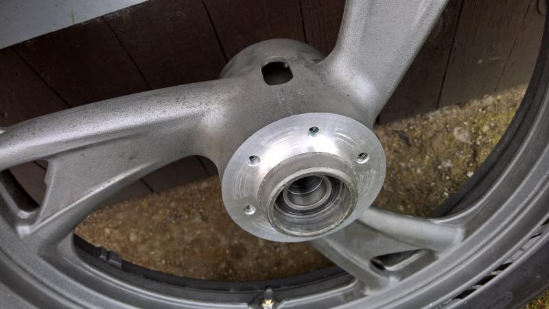

Zum anderem musste an den Rädern einiges umgearbeitet werden. Ich wollte unbedingt als Bereifung den Shinko E 270 haben und den gibt es nur in 16", 18" und 19". Ich habe mich für 16" hinten in der Dimension 5.00 - 16 und vorn für 18" in 4.00 - 18 entschieden. Da ich keine Unsummen für den Umbau ausgeben will und kann, habe ich mir Yamaha Gussfelgen geordert (stück ca. 30€ bei Ebay bzw. Ebay Kleinanzeigen). Hinten ist es eine FJ 1200 Felge, da musste die Bremsscheibenaufnahme um 10mm abgedreht werden damit das Rad in die Schwinge passt. Zusätzlich mussten noch Reduzierhülsen für die Radlager (20mm auf 17mm Achse) gedreht werden und die Kettenradaufnahme musste auch bearbeitet werden.
https://picload.org/view/rcarrici/hinterrad1.jpg.htmll
https://picload.org/view/rcarricw/hinterrad2.jpg.html

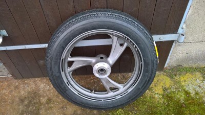

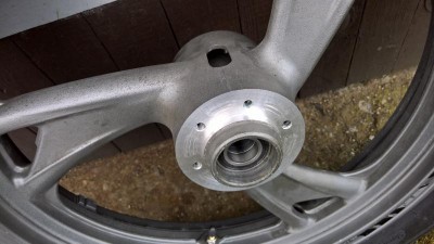

Vorn habe ich eine Upside-Down-Gabel einer Aprilia Falco eingebaut, welche ich komplett mit Gabelbrücke, Bremsen und 17" Vorderad für 100€ bekommen habe. Aber ich brauchte ja ein 18" Vorderrad. Ich habe eines von der Yamaha TDM 850 genommen. Damit das in die Gabel passt mussten links und rechts von der Nabe 5mm abgedreht werden. Die Radlager für die 25mm Falcoachse passten in die Yamahafelge (17mm Achse).
https://picload.org/view/rcarripl/vorderad1.jpg.html
https://picload.org/view/rcarripi/vorderrad2.jpg.html
Da ich selber keine Drehmaschine habe und schon gar keine in welche man die Gußfelgen einspannen kann, haben die Arbeiten halt gedauert.

So jetzt hier mal die Bilder direkt hochgeladen:
hue
Beiträge: 235
Re: Umbau Cafe Racer
Beitrag von hue »
Jetz noch die anderen drei:
