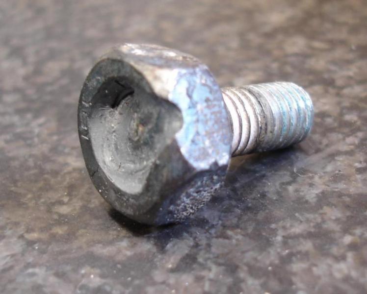

franz muc hat geschrieben:Die Eisenschraube ist im Alu
abgerissen? Normalerweise
geht das Alugewinde kaputt.
Mit 5 mm Gewinde würde ich
da keine Schraube rein drehen.
Bist Du dir sicher, dass die Schraube
ab ist?
Ich würde versuchen, das raus zu
bohren.
Ab ist die Schraube auf jeden Fall, weil ich den Teil oberhalb des Gewindes rausnehmen konnte.
Rausbohren habe ich schon versucht. Das Material der Schraube ist verdammt zäh. Da kommt man mitm Bohrer nicht durch...
Was sagst du denn dazu, wenn ich die Schraube einfach weglassen?
Beiträge: 1240
Re: Wenn die Kiste mal wieder unerklärliche Geräusche macht.
8er Mutter drauflegen und mit MigMag am Stummel verschweissen
die Hitze lockert den Stummel und der Sexkannt gibt Halt
trombonefix (15 Apr 2017 22:50)
Beiträge: 1992
Jo, hatte ich erst neulich an einer scheibengebremsten Wintergespann-Nabe, dass ein Bremsscheiben-Stehbolzen im Alu festgegammelt,
und beim Rausschraubversuch bündig abgerissen war. Mutter drübergelegt, in meinem Fall mit WIG ein Staberl drin versenkt, und noch warm rausgeschraubt.
