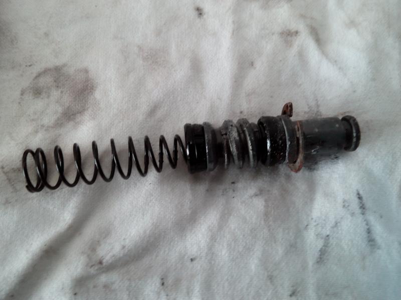

die Rücklauf Bohrung ist zu
Bremspumpe zerlegen und ausblasen

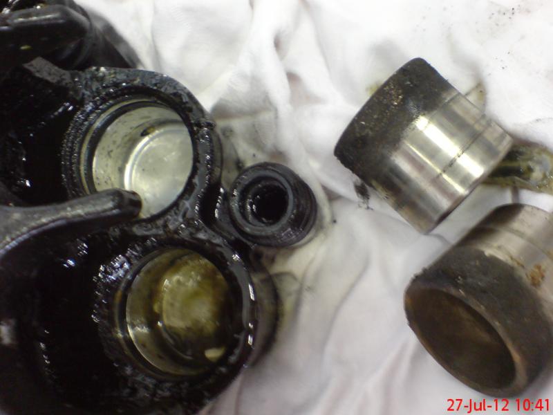

Möchte an dieser Stelle noch mal nachlegen, speziell @gangsta, aber auch alle anderen Mitleser:
- Bremskolben (die im Bremssattel!) müssen nicht zwangsläufig getauscht werden, nur weil sie "alt" sind! Das hatte ich so auch nicht geschrieben! ...allerdings hab ich es scheinbar nicht eindeutig genug differenziert!
- Gemeint war tatsächlich, die Dichtungen im Sattel zu erneuern (Bremssattel-Reparaturset!) ...so, wie in meiner Anleitung beschrieben!
> gerne nochmal nachlesen:
portal_anleitungen/anleitungen/Bremsenreparatur.pdf
- Bremskolben/Dichtungen der Bremspumpe (auch dafür gibt es Reparatursets) würde ich bei einer Gelegenheit wie hier, immer dann erneuern,
wenn die Bremse mit an Sicherheit grenzender Wahrscheinlichkeit schon Jahre/Jahrzehnte alt ist! ...auch das ist in meiner Anleitung ausführlich beschrieben! - somit geht man keinesfalls fehl, sondern auf Nummer sicher! ...und Sicherheit ist der Hauptaspekt an der Bremse!
Hoffe damit alle Unklarheiten beseitigt zu haben...

Salli Uli64,
Nein ausgetauscht habe ich nix, aber hatte sie ganz auseinander, gesäubert und konntrolliert. Sichtungen waren noch gut in schuss, aber war alles mit etwas "braunem schmodder" überzogem. Einfach stark verschmutzt gewesen. Ja werde sicher noch vorsichtig sein, aber dicht und sachgemäss ist es zusammengebaut, theoretisch hat's einfach gezickt, wie auch schon jemand kommentiert hat
Danke für deine ausführliche beschreibung, hat geholfen
