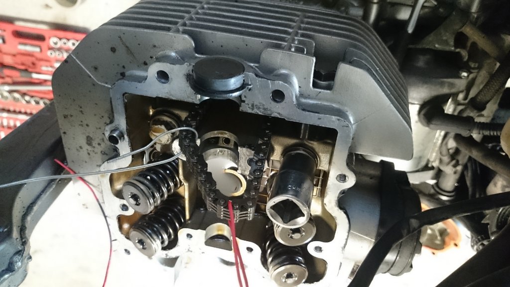

Hallo DR- isten/Innen,
ich habe eine siffende Fussdichtung ( SP46A), und über die Feiertage ein bisschen Zeit. Dachte...flux mal die alte Dichtung durch eine Aludichtung auswechseln....., Pustekuchen! Ich habe ohne Komplikationen den Zylinderkopf abmontieren können, aber jetzt bei den vier Zylinderschrauben angekommen, sitzt eine davon dermassen fest, dass :cry: ich befürchte sie abzureissen. Wie kann ich das vermeiden? Anbei Foto.. es sitzt ne 14 Nuss drauf!
Für Tips wäre ich sehr dankbar!

Re: Anleitung Dr 650 SE Sp46 Fußdichtung wechseln
Beitrag von PinzMax »
Ohne Erfolgsgarantie ;-)
Ich würde es so versuchen:
Ratsche gut ansetzen und viele LEICHTE Schläge mit dem Hammer (vielleicht Gummihammer) auf den Ratschenstiel.
Dabei eher innen schlagen, also nicht mit Gewalt drehen, sondern aufprellen.
Aber wie gesagt...ohne Erfolgsgarantie.
Die üblichen Hausmittelchen (WD40 usw.) wurden ja vermutlich schon eingesetzt.
