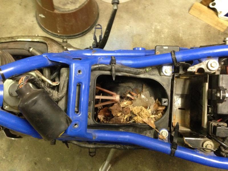

Beim öffnen des Luftfilterkastens wurde klar, dass sie wirklich lange nicht gelaufen ist. Die Mäusefamilie war schon wieder ausgezogen, das Mobiliar haben sie dagelassen....

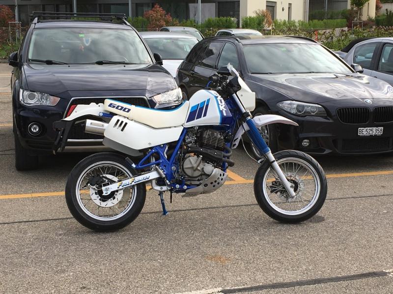

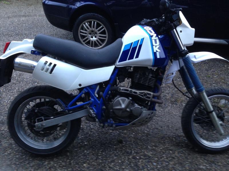

So stand sie dann vorletzte Woche bei unserer Motrofahrzeugkontrolle
Leider waren dem Herrn vom Amt die SUMO Räder und die deutsche ABE für den Sebring nicht genehm.
War eine interessante Erfahrung eine "Eignungserklärung" für Akront Felgen aufzutreiben. Und für den Amtsschimmel hat die Suzi kurz einen Original Endtopf bekommen 8) . War auch nicht einfach. Wenn jemand einen Original Topf zu verkaufen hat bitte melden. Dicht muss er sein ansonsten ist der Zustand egal (wird nur alle 2 Jahre für einige Stunden gebraucht).
Seit Freitag ist sie wieder offiziell auf der Strasse unterwegs. Nebenbei sind wir daran das Heck mit einem anderen Kotflügel, einer anderen Leuchte und Nummernschildhalter optisch etwas leichter zu gestalten. Aber das eilt nicht, jetzt wird erstmal gefahren.

da hast du jetzt eine top DR! 17.000 km
ist ja wie neu. Meine erste hatte 6tkm,
die jetzige 22 tkm.
Ich kann dir empfehlen immer ein Auge
auf ebay und ebay kleinanzeigen zu haben.
Man ist ja nie fertig. Gabelstabi macht
vom Fahrgefühl sehr viel aus, gibt's alle
Jahre mal. Ich habe einen, den kann
man abschrauben, ohne die Standrohre
raus nehmen zu müssen. Wichtig wegen
TÜV 8) Öfter geht der Leistungskrümmer
her. Meiner ist ein Devil. Hat den Vorteil
dass der Kupplungszug nicht dauernd
anschmort und sieht halt, jedenfalls
für mich, top aus. Meiner hat 70 EUR
gekostet. Und falls Du noch das originale
Federbein drin hast, das ist nix gscheits.
Zum Oktoberfest gibt's Wilbers mit 10 %
Rabatt.
Tolle DR. Die 600er ist eh die schönste
aller DRs.
Ich glaube, bei dir passt auch der Auspuff
der DR650 SP 41.
Re: Neuer DR 600 Fahrer aus der Schweiz
sieht sehr geil aus! Gefällt mir gut 8)
